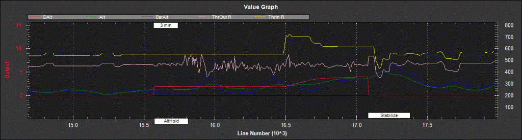

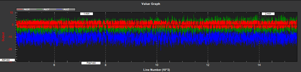

A to je graf jako fakt za letu jo? !!!! Tak to nechapu.
Taranis B; F450 s APM 2.5; Bixler 2
Amper
Příspěvky: 5327
Bydliště: Plzeň, CZ
Re: ArduFlyer V2.5 Kit Flight Controller
#2402 Příspěvek od Amper »
j.s píše:že ten omnimac půjde zase k ledu
eddiex píše:A to je graf jako fakt za letu jo? !!!! Tak to nechapu.
Ja bych ten omnimac zkusil. Podivej se na moje vibrace, jsou jeste niz nez je mas ty a pri tom za pouziti levnych plastovych vrtuli.
2Eddiex - ten muj graf co jsem daval kousek zpet je taky z letu (vim ze jsem trapnej tim ze se vytahuju ale vibrace me delaj fakt radost :-D )

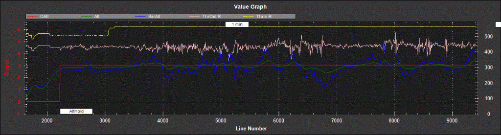

#2403 Příspěvek od eddiex »
sobi píše:daj CTUN graf pre ALTHOLD pasaz s alt, barlat, dalt nalavo a throut napravo
Tu to je.

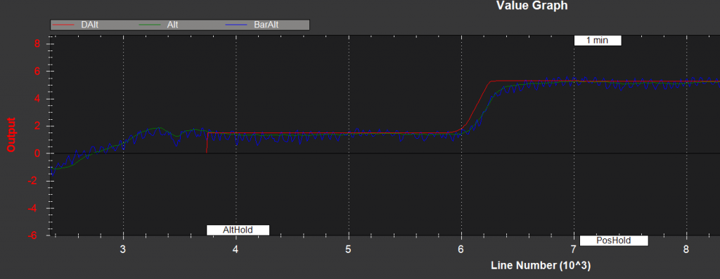

Z toho grafu je to zle vidno - chcelo by to vyselektovať len detail pre ALTHOLD, nech je vidno, že aká je DAlt (výška, na ktorú chce APM koptéru ustabilizovať) a Alt, resp. tendencia odchylky medzi Alt a DAlt.
Niečo ako priložený graf. Všimni si, že keď stúpne DAlt, tak sa zvyšuje aj "reálna" výška Alt na základe BarAlt, ktorá je nejakým algoritmom v APM spracovaná na Alt.
Odhliadnuc od iným možných príčin sú hlavné dve:
1) stále ti zle baro-čidlo meria výšku a preto APM robí zlé korekcie výšky, čiže zle reguluje kvôli zlým vstupným udajom
2) máš nastavené zlé zisky pre reguláciu - APM sa snaží urobiť korekciu, ale ten vietor je pre neho prisilný, takže zle reguluje kvôli zlým parametrom regulácie.
Jedná sa o tieto parametre:

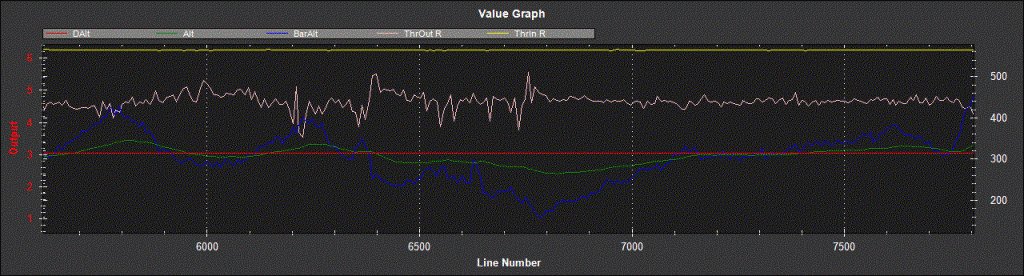

Pokud dovoli pocasi, tak se pokusim udelat lepsi testovaci let bez zbytecneho prepinani.
Zatim se mi podarilo vypreparovat tuto cast grafu.

eddiex píše:Pokud dovoli pocasi, tak se pokusim udelat lepsi testovaci let bez zbytecneho prepinani.
Podľa toho grafu si počas ALTHOLD mal koptéru vo výške cca 2-3m, nie viac, nie menej. Ak to nesedí s realitou, tak je opäť problém minimálne v tom meraní výšky.

Vyuzil jsem par minutek bez deste. Vitr ale fouka.
Snazil jsem se to vyriznout.
Ten THRIn ale nesedi.
Jak je tam ten schodecek nahoru, tak to jsem prave dal packu presne na stred. V grafu to vypada, ze jsem ji mel na stredu nez jsem to zvysil, ale to jsem ji mel o jednu carecku na vysilaci nize.
Jinak to ale nebylo tak strasne spatne. Jak tam ta vyska v ALTHOLDu spadla dost dolu, tak to me srazil vitr. Bylo to na nervy, ale prinutil jsem se NEKORIGOVAT to packou.
Atopilot to nakonec ustal. Ale stejne nechapu jak to vlastne je. Kdyz jsem v modu ALT HOLD, tak by to melo drzet vysku ne??? Ok, muzu ji zmenit packou - jako pozadavek. Ale kdyz ho srazi, nebo nadzvedne vitr, tak by se mel snazit vratit na puvodni vysku jako v okamziku zapnuti modu ALT HLD. Nebo to chapu uplne blbe???
