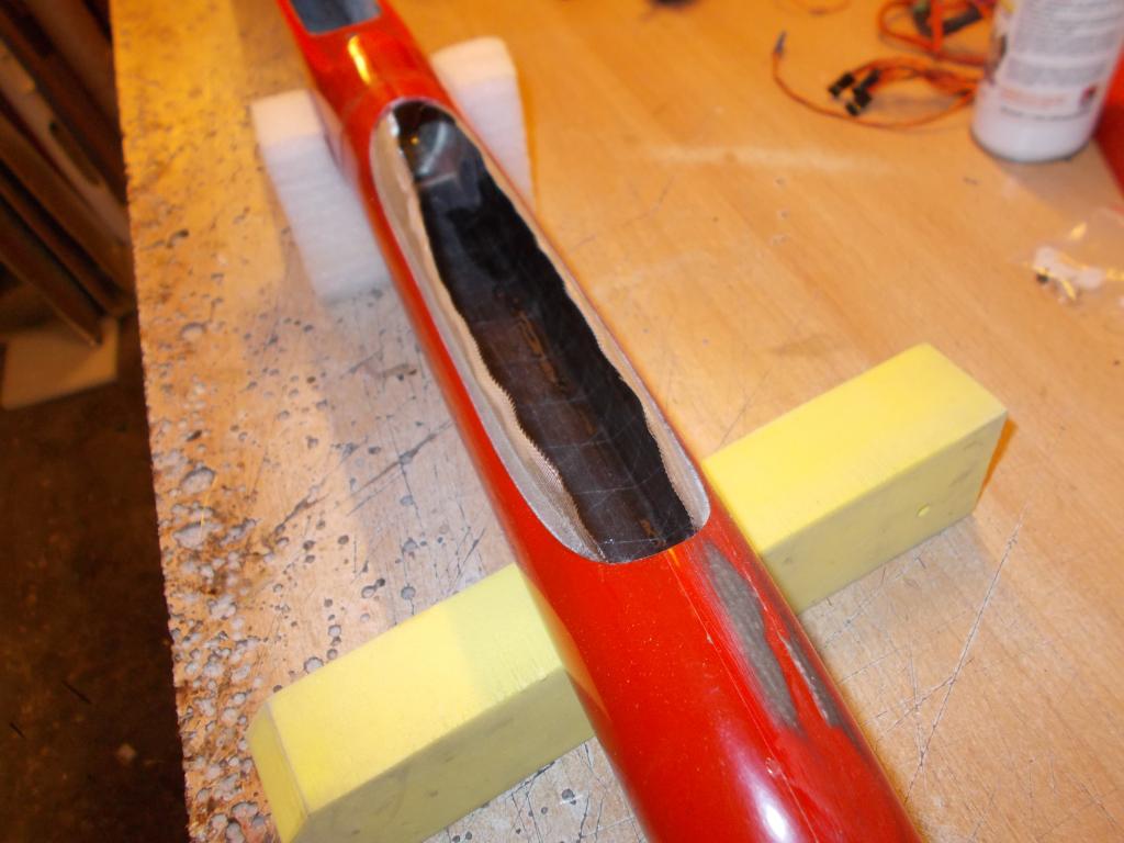

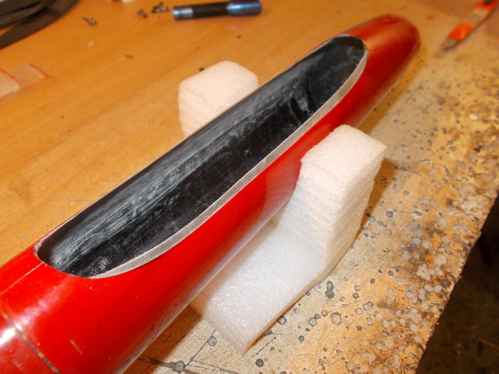

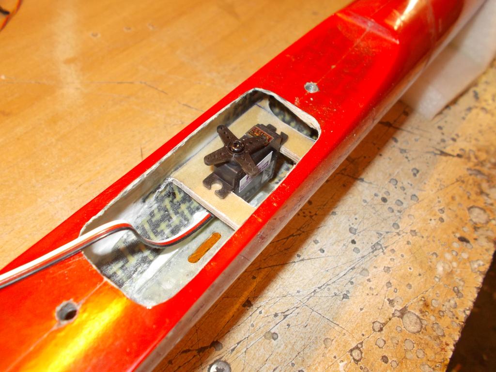

Ghost pokračování.
Sice Pepinovi končí lepivá
, ale holt ho budeš Michale muset ukecat. Přez víkend to bude pro něj připravené.
Už jen dotvrzuje lem kabiny (4 vrstvy 110ky skla)....a může si to vzít. Nové (jeden) bowden pro V tail se dá až po nástřiku a vybavení též.

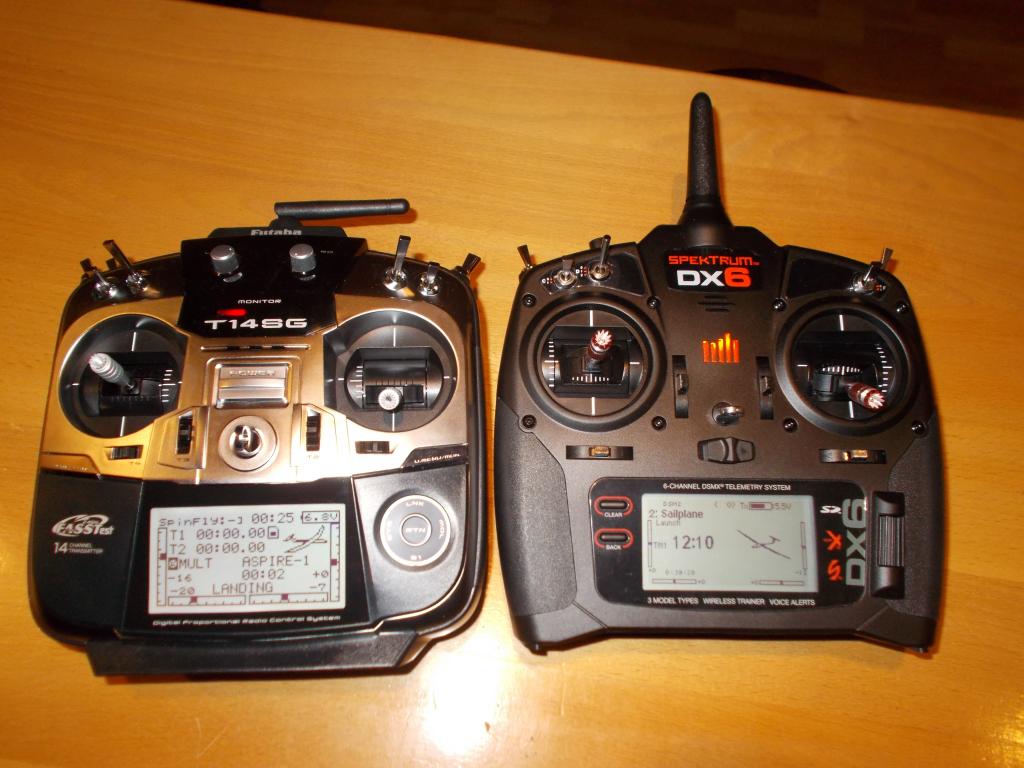

Pořád tu něco pro někoho kutím. Má to výhodu,že se mi dostane do ruky lecos.
A občas i zajímavé výzvy. Např SuperStarLite-elektro na vysílač DX6. Určitě někoho napadne jak 6 kanálem řídit model co potřebuje 7 kanálů . Jde to
Ale co mi zaujalo...jsou maličkosti,které nevím proč moje oblíbená Futaba není schopná do svého rádia udělat.
DX6 má malý, ale dostačující reproduktor a tím opravdu pěkně kecá. Na fotce při porovnání velikosti rádií,opravdu nechápu proč u Futaby to nejsou schopni udělat...ostuda!!
Nebo ,..kravina, ale potěší..U DX6 jdou přejmenovat letové režimy. U Futaby jen řadit. Je opravdu zajímavé,že u rádia nejnižší třídy (DX6) jsou funkce které mají rádia až té nejvyšší.
