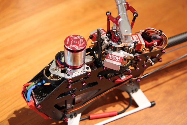

viděl jsem to má to vymazlené v cyklice japonec a absolutně bez vůle vrtulka chodí jak po másle ani na 7,2 mi tak lehce nechodí . no synek jsi z tím fakt pohrál

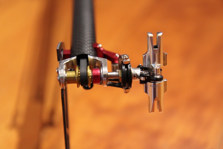

Další upgrade v oblasti vrtulky, uvidím jak se bude chovat tentokrát.

Este ma napadla taka otazocka. Skusil si zvysit otacky ze co bude robit chvost?

Když zvýším otáčky, kmitání se zrychlí. Napadá mě. možná že to dělá řemen na zadní vrtulku. Měl někdo problém s řemenem?

pokud není problém v ložiskách gripu vrtulky, nebo v nesprávně fungujícím reglu tak mě popravdě nenapadá v čem by mohl být zádrhel, z ocasem jsem sice taky bojoval, ale vyřešil jsme to nastavením reglu. Teď mi vše chodí suprově, dneska jsme dal svůj 410 start s Chase a jsme maximálně spokojený.
Co vibrace, ukazuje něco Spirit? Když snížíš hodně zisk gyra vrtulky, změní se něco?
