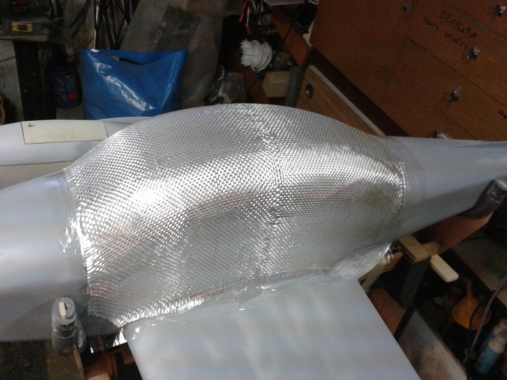

Potřebuju kopyto na okna, tak jsem naseparoval lepenkou kabinu a olaminoval ji :)
Jen doufám, že to zítra půjde sundat 8O
