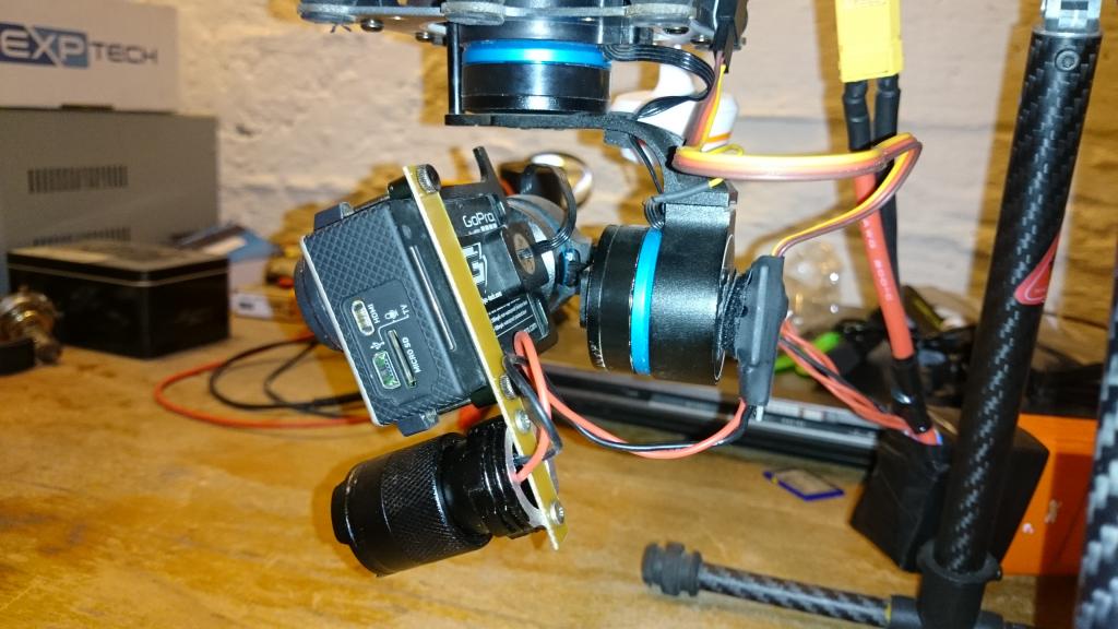

Ja som zbastlil svetlo primontovane na gimbal.
Odrezal som prednu cast s ledkou s tohoto rucneho sietidla:
http://www.banggood.com/MECO-CREE-Q5-50 ... 81982.html
Ono sa to nezda ale pri zaostreni to svieti ako svina aj 200m.
Pripojil som to priamo na baterku cez maly BEC:
http://www.banggood.com/Mini-DC-DC-Conv ... 20327.html
Na spinanie kanalom som pouzil spinac z HK:
https://www.hobbyking.com/hobbyking/sto ... duct=63810
Primontoval som to na gimbal je to lahke gimbal stym nema najmensi problem BEC a spinac je v tej zmrstovacke a uchytene je to na gimbal suchym zipsom.
Este som to nevyskusal vonku koli pocasiu ale podla mna to bude vyzerat super efektne ked kopter bude stat na mieste vo vzduchu a budem pohybovat gimbalom a snim bude chodit luc svetla. :D
Ak sa pustim do toho extremu tak to uz urobim s RGB ledkami a bude to menit aj farby pri tom vykone by to mohlo byt zaujimave. :D

Hezký,
tak to nahraj jak se ti to bude hýbat a svítit :) . "Bál" bych se že to bude mít malý výkon, tak jsem zvědav jak ti to posvítí před copter třeba 4 -6 metrů, když budeš nízko

Tolko to svieti urcite pouzivam toto svietido ako vreckove svetlo uz davno.
