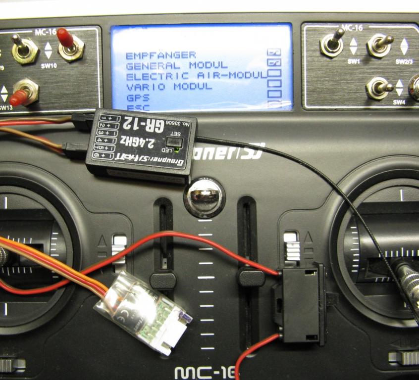

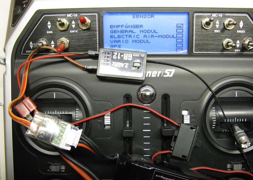

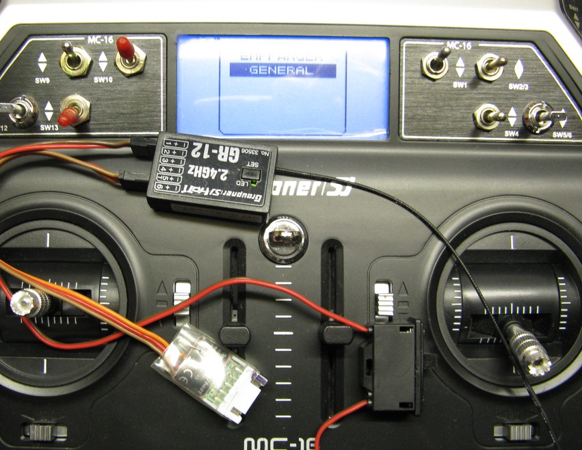

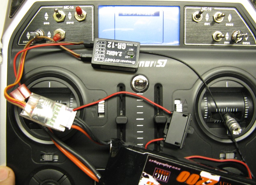

Jsem z Uh. Hradiště. Posílám foto bez připojeneho ser kon. Přijímač napájen samostatným zdrojem. Ilustruji na GR-12 abych nemusel GR-16 kuchat z modelu. Na k.5 mam nastavený SENZOR.
Zkusím ještě nahrát nový FW. Dá se nějak zjistit jaký tam je nahraný ?
Daší foto s připojeným ser. konektorem jiného aku.
