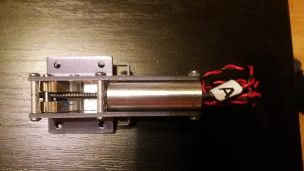

Podvozky zrovna teď řeším. Je to plast a zatím drží. Na rozdíl od trnů. Ty jsou z nějaké 5ky nočníkovky :D . Po nouzáku rovně do louky se ohnuly až moc snadno, takže vyrábím z imbusšroubů 8.8, protože 12.9 nemám a jet nakupovat se mi nějak nechtělo :)

Vyměnil jsem trny v servolesech. Vřele doporučuji, protože jsou opravdu měkké. Pokud je ovšem někdo nechce využívat jako deformační zóny podvozků. To se ale navyměňuje :D
Přední otočný trn jsem musel přeříznout, jinak bych ho z kamene nedostal.

Já mám taky docela měkké, ale z bezpečnostních důvodů nechávám. Původní kvalitní jsem ohnul nohu a zničil kámen v podvozku. Takže cca 3.000,- Teď už jsem třikrát rovnal a jednou vyměnil trn. Je to otrava, ale je to levné. Ale já mám Aero 9kg, takže rána vychází horší.

Tak sezónu Morava vcelku úspěšně prolétala. Jediný vážnější problém jsem měl s příďovým servolesem. Ten asi 9ti dolarový vydržel průměrně dvě přistání. Vyměnil jsem celkem tři. Myslel jsem, že je to " mým " přistáváním. Jenže ono to povoluje ( závitová tyčka M3 v posunu kamene ) při sebelepším přistání do trávy. A asfaltová dráha u nás v Rokycanech je pro mě pořád ještě " letadlová loď " :D
Takže jsem si udělal radost, a začnu do čumáku zadlabávat nový servoles! Doufám, že bude pevnější :P
