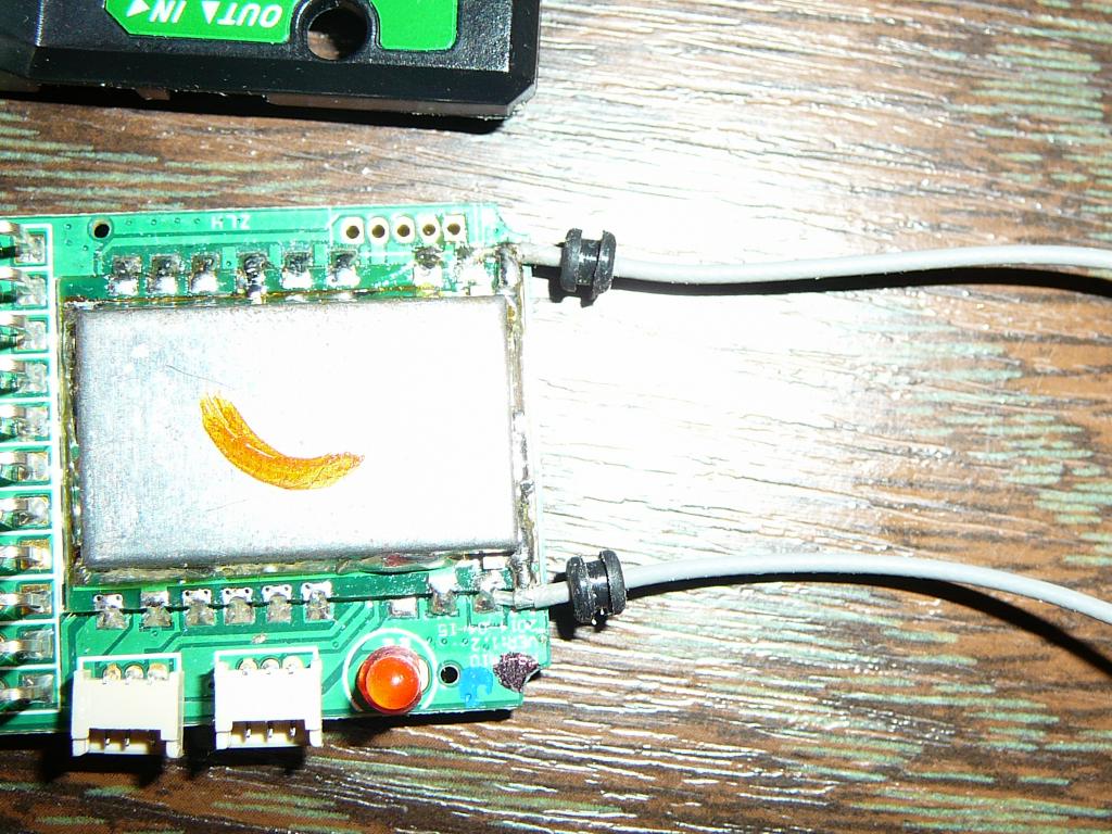

martin z
Příspěvky: 1592
Bydliště: Pelhřimov, ČR
Re: Turnigy TGY-i10
#292 Příspěvek od martin z »
Ano, taky mi to vadí, mám 10 kanál v lehoušovi Etalon xxl, tam to vadí dost.. Bejt ty antény na konektory, tak tam dám antény třeba z hott a otestuju dosah, ale jestli si to pamatuju dobře, tak jsou připájený. Jsou připájený, teď jsem se díval do toho vadného kusu co má malý dosah. Každá anténa je připájená na dvou místech, tohle pájet je na mě děsně titěrný, ani pořádně vyfotit to nedokážu.

#293 Příspěvek od automet »
Mal som rozobrany i10, i6 a i6B a vsade su pajkovane. Foto odo mna je v dvoch prispevkoch na strane 12 od lubo1.
