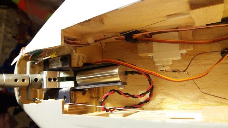

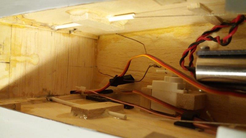

Konečně jsem se dostal k vestavbě nového předního servolesu do éra.
Protože ovládání bude teď lanky, bylo třeba jim vbudovat nové bowdeny.
A také servo řízení jsem posunul až za těžiště, protože mám pořád dovážení v ocase :D
Ještě dumám, jak a kam "odtáhnout" uvolněná lanka po zasunutí podvozku. Nejspíš to vyřeším vzadu před servem, je tam dost místa.
