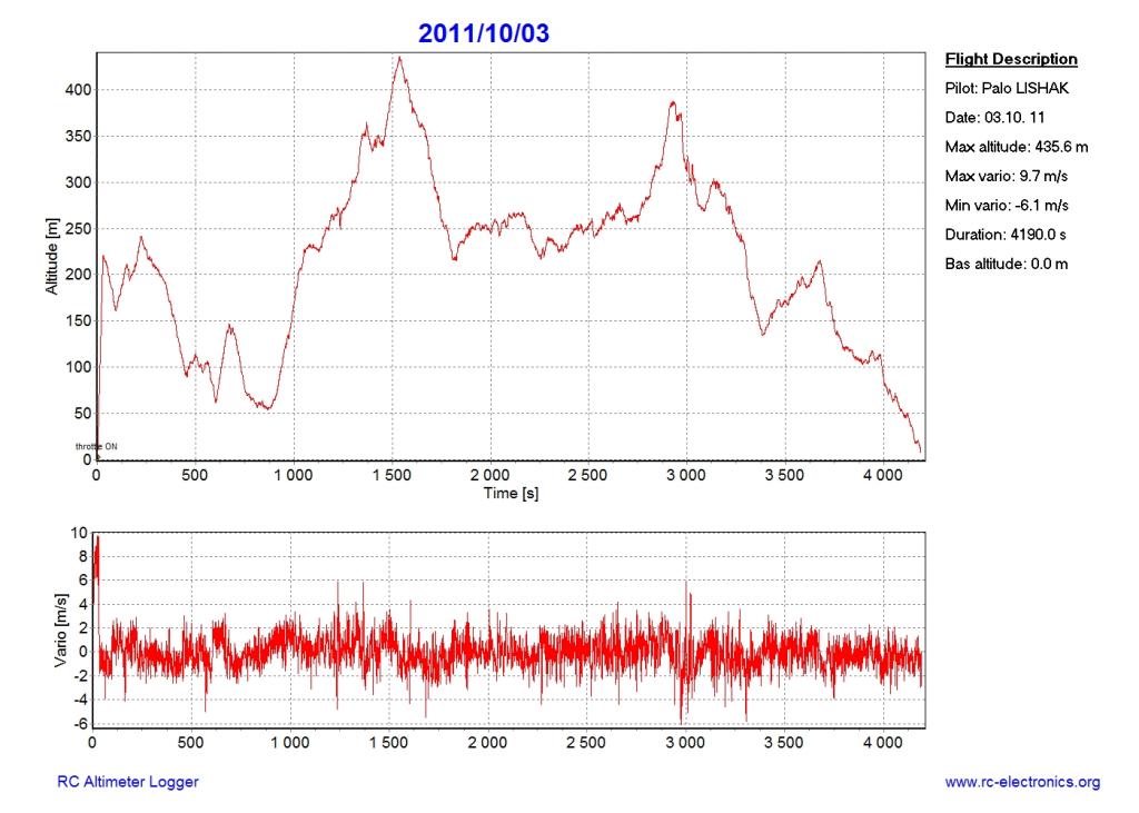

Je to približne tak, ako píše Bohuš :-) Keď si s tým modelom "vrzneš" zopár letov, prestane Ťa tá cena príliš trápiť :-)
A keď si dáš trošku dlhší let (ako je napríklad na obrázku), tak si ten model možno predsa len kúpiš :-)

Zase buď Palo objektivní - podobně dlouhý graf je snadno k vidění i u modelů za čtvrtinu ceny, ne-li za méně...
Fakt je, že Egida je zajímavé letadlo, které patří k nejlehčím v dané velikosti, navíc je dost možná jediné navržené vyloženě na F5J.
Jinou otázkou ale je, zda je přínos adekvátní nárůstu ceny třeba ve srovnání s lehkou Suprou - popravdě o tom mám své pochybnosti.

To bol taký žartík špeciálne pre Dalibora :-) Chcel som ho vyhecovať, nech si ho príde testnúť vo vzduchu...
Model je skutočne dosť drahý. Najmä keď vezmeme do úvahy, že elektroverzia je určená pre kategóriu, kde by hlavnú úlohu mala hrať HLAVIČKA s RUČIČKAMI. :-(

Model není drahý....je kurevsky předražený!!! Za ty prachy by mně musel vařit oběd, ráno popřát hezký den a mít klesavost 0.1m/s....
To, že něco letí 1h nebo dvě je irelevantní, neb dvě hodiny poletím s čímkoli když je trošku termika.
