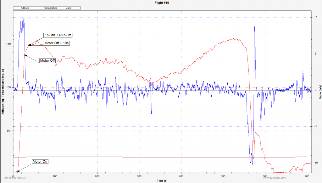

Pro ilustraci připojuji graf, jak může vypadat celkem podařený let F5J. Poměrně malá výška (pod 150m) a pak holt naletět potřebný čas v termice (zde musela stačit slabá nulka).
