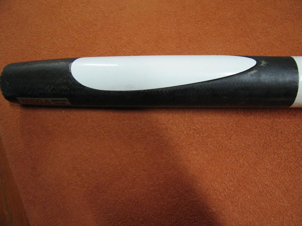

Re: Harmony - aneb moje prvni F3B elektra - "stavba"
tak mikro progres
- křídlo hotovo a spasováno, jen sem ještě upravoval zadní lože šroubu, tuhou mikrobalony
- foto opravy trupu - trocha huhlí
no a pomalu ale jistě na osazení trupu
no ono to snad ještě i v únoru poletí
to laminování uvnitř trupu sem nedělal já, ale už se mi to nechtělo předělávat,
laminoval sem tu styčnou plochu trup // křídlo
