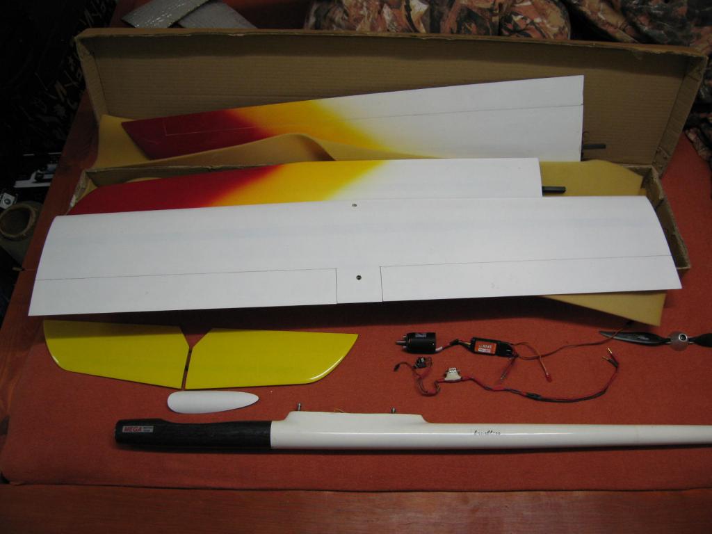

Zdravím,
tak dlouhá zima mne dokopala konečně začít dělat i na tomhle letadlu. Model sem koupil od velmi příjemného pána za super cenu na bazaru a rozhod sem se že si ho přez zimu předělám k obrazu svému, teda spíš než stavba je to prostě taková celková generálka, eletroniky pujde uplně znova, i táhla aby se omezily za léta provozu vzniklé vůle a asi i nějaké servo se bude měnit.
Základní věcí co řeším je to, zda mám zachovat pohon
Mega 22/30/4 + Jeti Spin 75 + 4s 2200 Hyperion 35C
nebo odfrézovat závaží co je ve špici a pořešit to dodáním převodovky k 22ce
+ 6s kem, momentálně tam je vrtule12x6,5
další věcí co mi neustále vrtá v hlavě je to, jestli nepoužít jiné napájení eletroniky než moje tradiční Sanyo nikláče
no co dodat tohle letadlo je takovej muj sen a i když je to dědula tak lítat bude určitě skvostně a i se mi líbí, nemám moc rád V čka takže plovoucí vejškovka má u mne velké plus
zatim sem teda to jenom obhlíd, vyndal motor a začal frézovat - začišťovat trup a pomalu vyndavat eletroniku

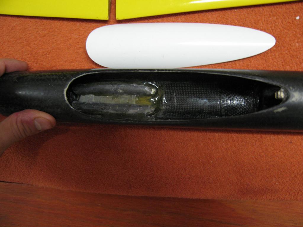

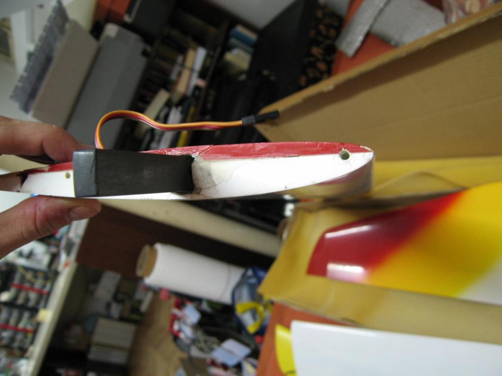

další fotky detailů co budu muset řešit

jéé,hezkej mazlík,především tu plovoucí výškovku ti sakra závidím,jak já nesnáším svého motýla
jinak jak máš ruplé to pouzdro,něco podobného ale jen ucho jsem opravil omotáním v kraji kevlarovou nití-teda rovingem,vedle pouzdra díry až na potah a celé omotoné- jen v kraji , pár zápichu a krkolomějších přistání už to má za sebou a stále to drží,jen už nemám morál ten model dovážit kilovou štanglí.
S tou kevlarkou mi to poradili kluci,co jim takto rupalo pouzdro u nových modelu,pak to snad výrobce dělal už rovnou.

jenom nemoh bys to vyfotit jak si to dělal ? já si teď totiž jak to čtu nejsem uplně jistej jak si myslel to udělat

Milan Nes píše:jenom nemoh bys to vyfotit jak si to dělal ? já si teď totiž jak to čtu nejsem uplně jistej jak si myslel to udělat
vedle pouzdra,zhruba di 1cm od kraje křídla jsem z obou stran vyvrtal díru zkrz vrchní potah až do spodního,díry nahoře a dole trochu líznul větším vrtákem,aby nebyl ostrý zlom,kevlarovou nit na jednom konci napustil sekundákem a užmoulal na tenkou jehlu-pokud použiješ klasickou jehlu,je to moc tlustý,navíc se v oušku kevlar cupuje,pak jsem roving napustil prysklyřicí,vytřel i díry a nit provlíknul,kolik se jí tam vešlo-než se začala cupovat,dělá se s tím blbě a raději připrav rovnou náhradní šnuru,jak se to jednou cupne,musí se znovu,pokud se vlákna přetrhnou-zchomtaj,pak jsem už jen do dírek ještě vmáčknul stříkačkou epoxy,nahoře a dole omotané části oblepil lepenkou a stáhnul,aby byla boule na potahu co nejtenčí,nakonec to stejně kreje přelepení lepenkou při skládání letadla,nebo je jen těsně vedle.Ale tak až moc pobořené jsem to já neměl.
Takže já bych asi nejspíš ještě po slepení a omotání tím kevlarem zdrsnil celou plochu žebra,křídlo oblepil nějakou pevnou lepenkou,co udrží profil-nestáhne se za krajem,a celý prostor vyplnil uhlíkem poruznu obmotaným podél spojky a přebíhající poruznu do profilu,když už by to bylo zhusta tuhé,domáčknul bych to na trup a nechal doschnout,podle tvaru trupu,abych to nemusel nějak brutálně dobrušovat.Nakonec bych možná to nové žebro provrtal poruznu do puvodního žebra a nastrkal tam uhlíkové slabé tyčky,podobně jsem to už dělal třeba u toho Weasela a Salta,ještě sem dám fotku z toho Weasela at je ti to víc jasný.

hlavně aby to pouzdro nebylo urvané a roztržené po celé délce,to by asi nějaké zpevnění pouze v kraji bylo tak leda na oko,ale to snad nebude.Hlavně do toho necpi prašule horem pádem,lehce pak muže pojem olétaný,pro mě ale dobrý model pozbýt finančního smyslu.

Jinak dle mně bych motor zachoval. Pokud je letadlo na něm odladěno,tak bych to minimálně prubnul jaké to je
Motor myslím prohodíš kdykoli a jistě už takhle to stálo nějakou kačku,tak jestli si to k tomu dostal ,tak určitě bych neváhal
Asi i oprava něco spolkne.

K tomu pohonu (jen tak narychlo a obecne) -
s prevodovkou samozrejme ziskas vetsi vykon a mnohem lepsi ucinnost na vetsi vrtuli.
Ale je otazka JAKOU prevodovku tam dat, aby tu 1kW bezproblemu prezila ?? Mas nejakou predstavu?
Jinak rychlym vypoctem mi vyslo, ze stavajici pohon bez prevodu bude mit prikon asi 600W, staticky tak lehce pres 2kg, takze to bude takove katolicke stoupani, odhadem max 6-8m/s. S prevodem 3:1 a vrtuli 17x13 na 6s to bude 1kW, 3.7kg staticky a stoupani urcite dvojnasobne, mozna i vic.
