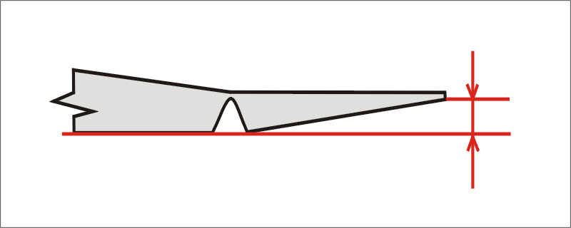

Mohl by jste prosí upřesnit, co je u Maxi Swifta „výškovky v neutrálu“? Já pokud je nemám mírně zdvihnuté, cca 10mm tak to nejsem schopný udržet ve vzduchu.

koulinek
Příspěvky: 2318
Re: MaxiSwift " B"
#34 Příspěvek od koulinek »
jova píše:Mohl by jste prosí upřesnit, co je u Maxi Swifta „výškovky v neutrálu“? Já pokud je nemám mírně zdvihnuté cca 10mm tak to nejsem schopný udržet ve vzduchu.
Elevony v neutrálu se u samokřídla rozumí zajištění takzvaného autostabilního profilu a to je trochu přitažená výškovka. Kolik to ale je u Maxíka tak to zatim nevim, u Swifta 2 to dělá pár milimetrů.

#35 Příspěvek od MS COMPOSIT »
jova píše:
MS COMPOSIT píše:Doporučuji zkontrolovat těžiště a seřízení křidýlek,vše dle návodu,éro by mnělo na 3/4 plynu při výškovce v neutrálu letět rovně a když ho otočíš na záda,mněl by jsi mírně odtlačovat (malinko-polosymetrický profil),jestli se ti to chová jinak,je něco špatně
Musím se podívat zítra v práci,ale zhruba to bude u Maxi Swifta tak 6-10 mm

MS COMPOSIT píše:Musím se podívat zítra v práci,ale zhruba to bude u Maxi Swifta tak 6-10 mm
Ak je model položený na ,,bruchu,, ,ráta sa táto hodnota od povrchy rovnej podložky?

ferulik píše:
Podľa mňa je to vzdialenosť medzi : vrch elevonu a vrch krídla.
Aby si nemeral spodok elevonu/vrch krídla, alebo vrch elevonu/spodok krídla...

#43 Příspěvek od jova »
Podle mě se to může měřit podle dolní i horní plochy. Mě to jde lépe měřit ze spodu.
