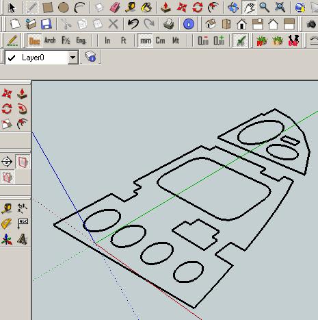

Hoj,
takhle :)
to mělo vypadat Jyrry?

petr64 píše:Hoj,
takhle :) .... to mělo vypadat Jyrry? ... .....
jojo, to je ono - a da se s tim pak rovnou pracovat nebo se to musi obtahnout, jak tu ctu?

jyrry píše:
petr64 píše:Hoj,
Muzes to prosim ulozit a poslat mi to? Dik.
1) jsou to vektory
2) samosebou ten tvar je složen "z kousků" vektorů
- stačí z toho udělat komponentu (když ji chcete v modelu N-krát použít - při změně se mění všechny instance komponenty v modelu)
- nebo je nechat tak, vybrat celý obrys (trojklik :), zbytek vybrat se shiftem) a udělat z nich (z vybraných kousků) "group" - kopie toho složeného objetu se, ale nechová jako komponenta
- nebo proložit splinem - záleží na účelu - pokud chcete dokonale hladkou křivku
... chce to prostě před modelováním promyslet co budou komponenty, co grupy, co bude volné modelování
Přikládám soubor
[Přípona skp byla deaktivována a nadále nebude zobrazována.]
- nic jsem s tím nedělal, jen import.
@bittovod: v SU7 není DFX plugin, je to součást systémového menu.
@all: existují samozřejmě i pluiny DFX do SU8 ... stačí hledat na SketchUcation :)
