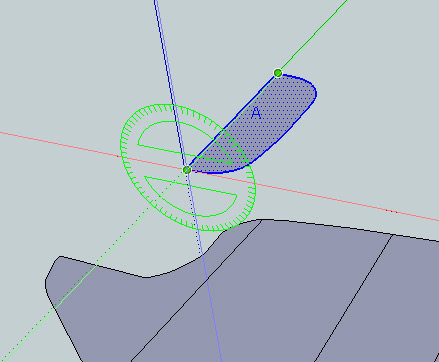

A jsem zase v řiti. Pro zkušené kresliče je to brnkačka, ale já s tím bojuju:
Mám namalovanej bokorys, mám namalovaný přepážky (tedy nahrubo, polpřepážky), leží mi to vedle sebe jakoby na jedno listu, zatím pořád ve 2D. Jak ty přepážky zvednout do prostoru? Nemyslím vytažení, myslím jejich přesun do kolmé roviny. Už se tu s tím peru asi půl hodiny a furt mi něco uniká... Poradíte někdo úplnému pitomci?

Myslíš jak ty přepážky otočit kolem osy ? Je tam na to nástroj (šipky do kruhu), po kontaktu s objektem se zobrazí jakýsi úhloměr (pokud je kolmý na osu, tak je zbarvený jako osa) ..
edit: nebo i tím přesunem by to šlo, zafixuješ si osu, po keré to má jít, a přesuneš, třeba navícekrát, určitě to je v to výukovém centru, co se spouští na začátku..

Prorock píše:Myslíš jak ty přepážky otočit kolem osy ? Je tam na to nástroj (šipky do kruhu), po kontaktu s objektem se zobrazí jakýsi úhloměr (pokud je kolmý na osu, tak je zbarvený jako osa) ..
Jo, přesně to je ono. Vyberu objekt, kliknu na úhloměr, a teď se staně "něco" - namaluje se mi úhloměr, po najetí kurzorem na nějakou z os se mi tam namaluje guide a to je všechno. Už tady skoro hodinu klikám jak debil ve snaze nějak otočit úhloměr do jiné roviny.

Ten úhloměr bych si dal co nejblíže tomu objektu, aby se to točilo na "malém poloměru". Podle toho, z jaké strany to k objektu přiložíš, tak se mění zbarvení a tím osa otáčení. Jedním kliknutím pak ukotvíš ten úhloměr, druhým jednu stranu úhlu, třetím druhou stranou a je otočeno ..
Re: Google Sketchup
Asi to fakt potřebuju nějak pro debily. Mám to takhle:

Tak samozřejmě že ten kretén jsem já a ne google
Celou tu dobu používám úhloměr místo Rotate... Úhloměr samořejmě nakreslí guide, to dává smysl.

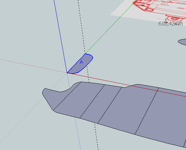

A abych tu jenom blbě nekecal, tak malý náhled za dnešní večer.
