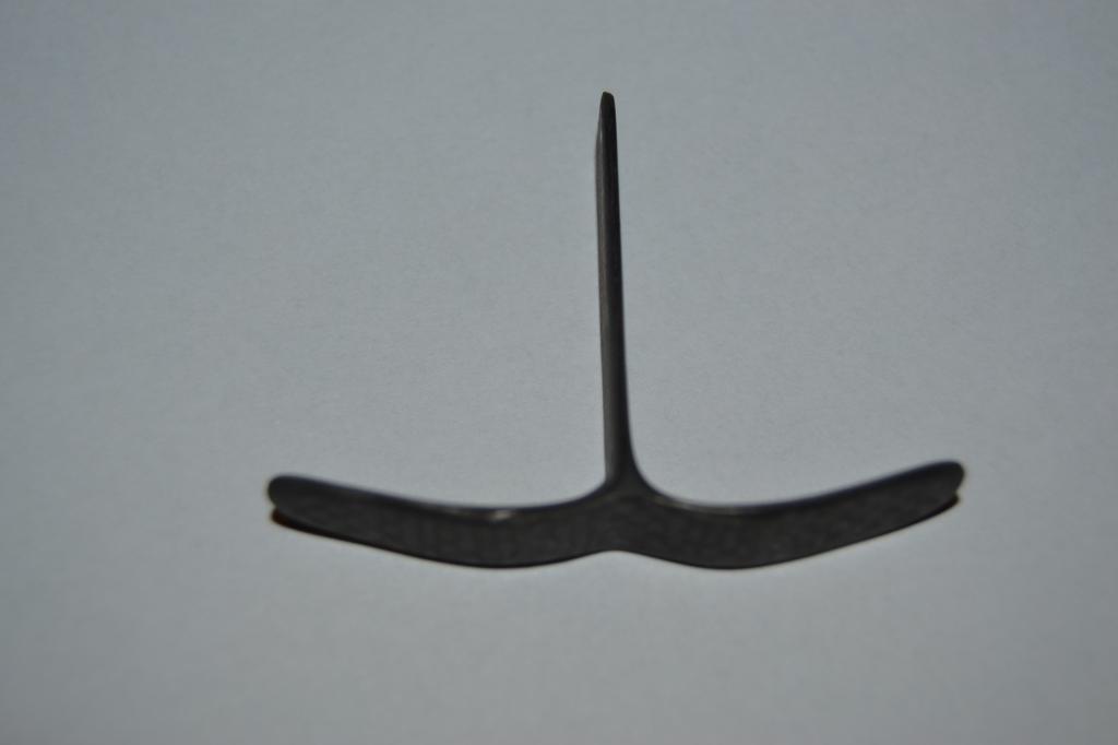

rosťa
Příspěvky: 160
Bydliště: Karviná
Re: ... "odřený, zhmožděný" prostředník...
#38 Příspěvek od rosťa »
Prodám házecí kolíky ve tvaru "T", dle přiloženého fotky. jsou vyrobeny z uhlíku. Jsou v konečné podobě, ale je možné je dle potřeby dobrousit na prsty.
č.1 a 2 jsou stejné, č.3 z nové formy s větším zaoblením.
Cena 250 Kč + poštovné
Zprávy do SZ.
