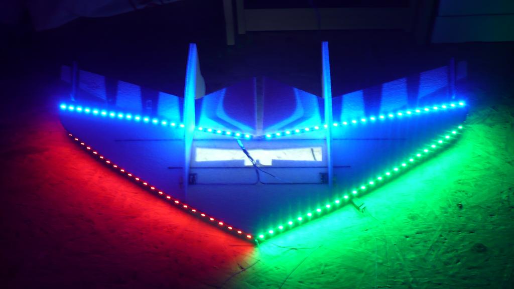

Dneska som oživil a doplnil Led pásikmi môj starý Crack wing :D
paveld
Příspěvky: 4475
Re: RC-Factory Crack Wing
#45 Příspěvek od paveld »
Lights - Wing :lol:
Kolik váží ?
