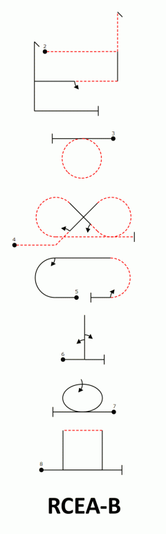

Tak jestli tomu správně rozumím, sestava RCEA-B by vypadala cca takhle
viz níže
ještě se mi v openaero.net nepovedlo přenastavit počátek obratů, aby šly za sebou a obraty 9 a 10 jsou 1/2 výkruty ve visu (ty to taky neumí)
edit: opraveno dle pravidel SMČR
koukám, že na zádech budem lítat víc jak normálně :)

To je dle mě docela použitelný obrázek. Skvěle a díky.
Start bych dal normálně. :wink:

Start a přistání tam není, nechystám se montovat kolečka "na střechu". Když vyhrabu soubor PS z loňska, zedituju to, aby to bylo ještě použitelnější. Možná i pro RCEA-A. :-)
A bude to trochu náročnější, jak vloni... :roll:

Tak zeditovaná sestava RCEA-B (bez startu a přistání)
RCEA-B 2013.gif (9.63 KiB) Zobrazeno 1630 x
Měl bych k ní dva dotazy.
ad obrat 2: půlvýkrut je integrovan v polovičním přemetu dole. Není to po souvratu na horizontální line půlvýkrut a další souvrat.
ad obrat 5: po kubánské osmě proběhne otočka a průlet a až pak přitažením do překrutů.

Prosím o popis obratu č.6
valajda píše:Tak zeditovaná sestava RCEA-B (bez startu a přistání)

Měl by to být 1/2 a 1/2 výkrut ve visu. Podle Tomášova znění, ale v klasických ARESTI symbolech pro to znak není, tak jsem použil, co tam měli nejpodobnějšího.

valajda píše:Měl by to být 1/2 a 1/2 výkrut ve visu. Podle Tomášova znění, ale v klasických ARESTI symbolech pro to znak není, tak jsem použil, co tam měli nejpodobnějšího.
Pokud Tomáš myslel 2 body výkrutu, tak tam dáš značku pro Torque-Rolle a připíšeš 2. Pokud myslel 2 poloviny výkrutu na opačnou stranu, tak je to dobře. Ale to asi nemyslel....
Jo a obrat 3 je asi myšlen ze spodní letové hladiny, takže by se měl otočit....

RE: Jo a obrat 3 je asi myšlen ze spodní letové hladiny, takže by se měl otočit....[/quote]
Podle tohoto obrázku je to správně.
Obrácený přemet:
http://rc.nareks.cz/ACR/akrobacie_obracpremet.htm

Kubánská osma je ze zad?
