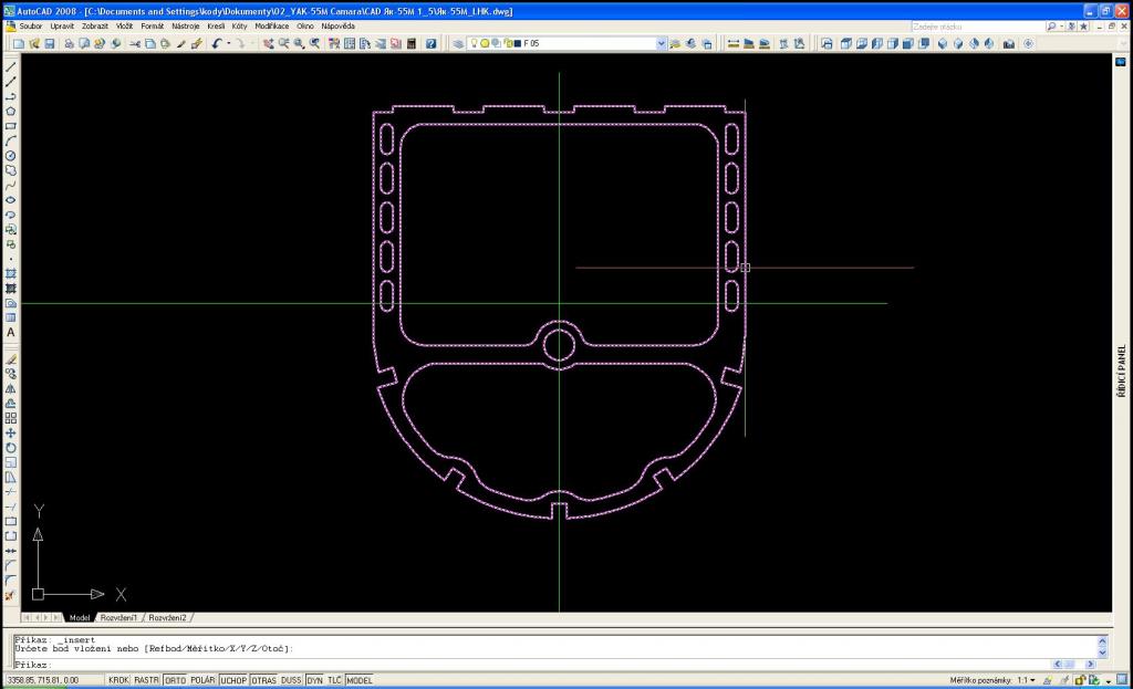

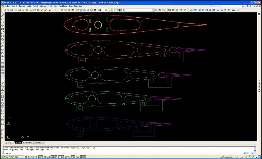

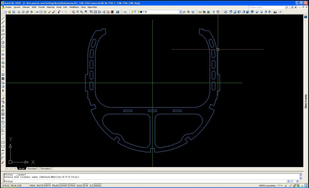

Tak mě opět vypekla technika.Vlastně autocad,nejde mi to poslat přílohou mejlu.
Tak sem to začal kopírovat postupně do nového výkresu a taky změnil profil křídla na E479.
ok-glider
Příspěvky: 1251
Re: Jak-55M
#41 Příspěvek od ok-glider »
chci se podělit o práci několika posledních týdnů.
Není to ještě hotové,proůběžně mě napadají změny a zřejmě se chci jen pochlubit.
Formát dwg,takže rozbalit by to šlo v autocadu.Jak to pujde v corelu fakt nevím a kdyby to někomu šlo,byl bych rád za zprávu.
JAK-55M_E479.zip
(813.75 KiB) Staženo 219 x

super práce, až to postavíš a vychytáš, tak bych se s Tebou domluvil na odkoupení výřezů... I když je fakt že jen mizivá část modelářů je tak šikovná jako ty.
ok-glider
Příspěvky: 1251
Re: Jak-55M
#43 Příspěvek od ok-glider »
H1N1.
Klidně to vyříznu,ale jinak to bude free pro všechny řezače nebo paliče.
No,ještě SOP+VOP,já jsem tak nedůsledný a už bych kreslil jiný model.

Z ruskýho fora jsem stáhl YAK-55SP a SU-26,oba modely mají 2.2m rozpětí,taky koukám na mistrovksý modely od BADANa.
Časem se dostanu i na větší..
Tohle je začátek,třeba pásnice ve výkresu je na profil LHK 06-14.
Já sem to chtěl hlavně dostat na net,protože mi autocad nechtěl zazipovat azbuku... :lol:
Určitě to zkusím zvětšit na 180cm,na 220cm to bude chtít už jinou konstrukci.
