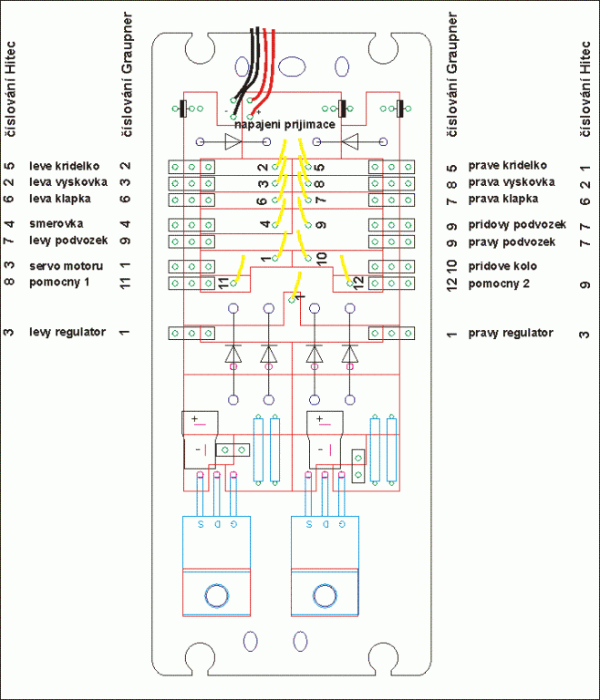

Vlasta Svoboda píše:Mám to správně?
Ano, to je ono.
Chybí jen čárkovaná čára mezi vypínači :-D Budou se spínat současně, vlastně stačí jen jeden jednoduchý.

Vlasta Svoboda
Příspěvky: 353
Registrován: pát 29.03.2013 9:50
Bydliště: Kroměříž
Re: Rozvodná deska s elektronickým vypínačem
#37 Příspěvek od Vlasta Svoboda »
...vlastně stačí jen jeden jednoduchý...
Tak jsem to malinko upravil a překreslil na jeden vypínač. Snad je to dobře. Díky.
EDIT: Zde bylo zobrazeno schema, ve kterém byla chyba či nepřesnost a pro jistotu jsem ho smazal. Aktuální a správné zapojení viz dále v tomto vlákně.

Vlasta Svoboda píše:.... Snad je to dobře. Díky.
jááájj, ty to máš přesně podle desky ale já na ní mám chybku - ty odpory se musí spínat proti zemi baterek, ne proti té "spínané" zemi... bych řekl...

...jááájj, ty to máš přesně podle desky ale já na ní mám chybku - ty odpory se musí spínat proti zemi baterek, ne proti té "spínané" zemi... bych řekl...
No, už to vidím taky, ale v tom případě nevím, jak tam dostat jeden jednoduchý vypínač. Protože pokud bych měl teď buzení těch FETů uzemnit proti zemi baterky, tak je musím (kvůli jedinému vypínači) spojit, a pak samozřejmě celá elegance toho zapojení padá.
Směle do toho můžeš červeně čmárat, já to předělám...

Vlasta Svoboda píše:... pak samozřejmě celá elegance toho zapojení padá. ...
Myslím že nepadá, většina vypínačů je stejně dvojitých...

#45 Příspěvek od jyrry »
dole je to trochu přemístěné...
Ještě poznámečku k těm dvěma zdrojům - dva být mohou ale nemusí... funguje to i na jeden... samozřejmě.
