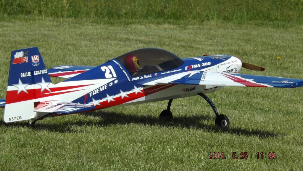

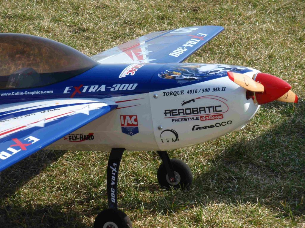

Mam Extru od Extreme Flight 60 "
Perfektní a spolehlivy 3D akrobat diky svému vybabeníDoporučuji vybavení
motor TORQUE 4016 T 500 MKII /stejně kvalitní a vykonny jako HACKER/
vrtule XOAR 16/7
Li pol 6S 3300 GENS ACE
externí bec WESTERN ROBOTIC CANADA super mini BEC
serva Hitec digi HS 5245 MG
regulátor osvědčeny SUNRISE MODEL PRO 80A
Opravdu super vybavení,užasny vykon ! Doporučuji !
