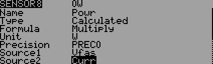

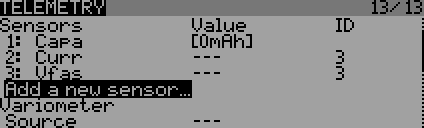

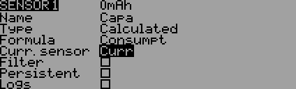

Nastavenie spotreby kapacity (mAh) v 2.1 (zatiaľ to hlási v uzloch, ale merá to) pre FAS40-smart port
Je to pre tých ako já čo som sa v tom nevedel vysomáriť. (vďaka lubo1)
Názov si zvolte ľubovolne. (Capa)
Podobné je to aj pre el. výkon. P=U x I (W)
U mňa (Powr)

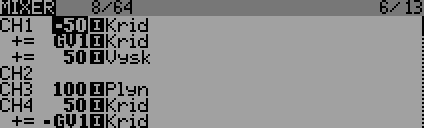

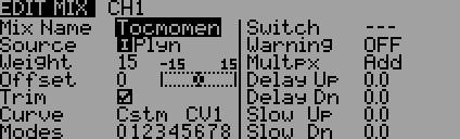

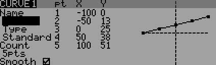

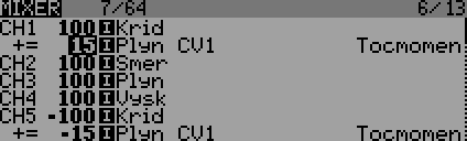

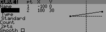

Jednoduchý Mix eliminujúc točivý moment vhodný hlavne pri silnejších pohonoch.
V poslednom čase už dolaďujem modeli aj s takou tou maličkosťou. Ak je to dobre vyladené tak je to poznať a hlavne pri štarte (hode).
Jedná sa o mix plynu do krídielok. (naklananie do prava proti točivému momentu bežných pohonov)
Váhu a krivku si musí každý zvoliť osobne podla potreby. (pohonu) Krídielka sú na CH1 a CH5.
Môžete to obmedziť iba na letový režim štart (to je iba na vás) ak používate let. režimy.

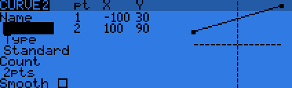

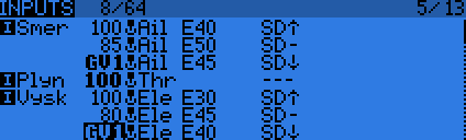

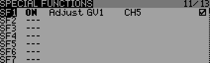

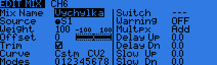

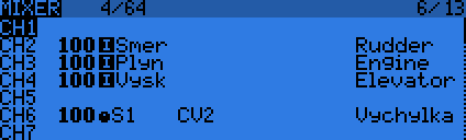

Troj polohové výchylky, keď jedna poloha je plynule regulovaná potenciometrom "S1" a vlastnou krivkou ktorá omedzuje hlavne minimálne výchylky. (aby sa nestalo, že ostanem bez riadenia) Rozsah regul. je u mňa 30-90% (Tento mix sa dá jednoducho použiť aj pre klapky a podobne)
Naposledy upravil(a) juraj.jurej dne ned 04.10.2015 11:44, celkem upraveno 2 x.

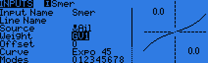

Nemýlte sa Smerovka je ovládaná krídielkamy. Já to používam tak, keď model nemá krídielka. Vy si dajte ako chcete. (ja lietam MOD2)

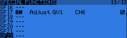

juraj.jurej
Příspěvky: 4069
Bydliště: SK
Re: Open TX
#45 Příspěvek od juraj.jurej »

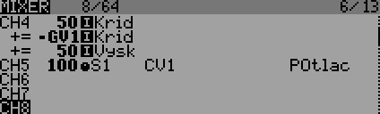

Plynule omedzenie výchyliek krídielok (eleveonov) Omedzenie je v rozsahu 0-30 čo sa odrátava od váhy, takže min výchylky sú v príklade 20. (50-30=20) Rozsah omedzenia volíte krivkou C1.
Váhu a rozsah si zvolte podla seba.
Tým istým štýlom si to môžte dať aj na výškovku. (eleveony) s inou krivkou (rozsahom)
Naposledy upravil(a) juraj.jurej dne ned 04.10.2015 11:45, celkem upraveno 1 x.
