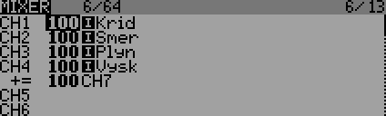

Jednoduchý Pulzný spínač (prepínač) na kanály CH5 -Taranis v2.1
Do tejto témy bi som poprosiť dávať všetky príspevky týkajúce sa problematiky samotného programovania v OpenTX a rôznych programových situácii, ich riešenie, návrhy a podobne. (mixy)
Prípadne odkazy a aj na náučné videa.
Napr:

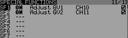

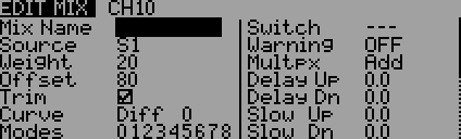

Omedzenie plynu - Taranis v 2.1
Jedná sa o plynulú reguláciu potenciometrom S1 určitej časti plynu.

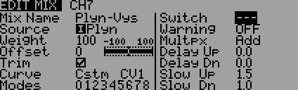

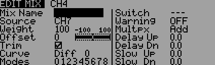

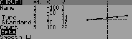

Mix Plyn/výškovka s vlastnou krivkou a s časovým opozdením (spomalením).

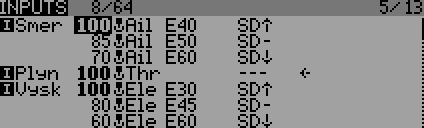

Re: Open TX

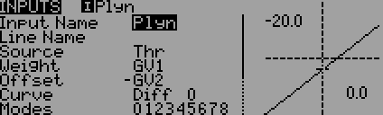

Taranis v 2.1
Trojité výchylky a expo. Mod 2, keď pravý knipel ovláda výškovku a smerovku.
Pre jednoduchý model riadený S a V (motor) napr.: Radian
Já to tak používam keď je model bez krídielok.

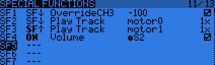

Ovládanie hlasitosti potenciometrom S2
+ bezpečnostný vypínač plynu s hláškami.

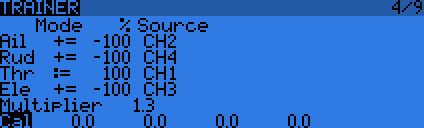

TRÉNER
Taranis nastavenie trénera. Učiteľ / Žiak v 2.1
(Takto to vyzerá pri mojom nastavení so Spektrum DX5e) Spárovanie kanálov sa vždy líši od rozloženia kanálov. U mňa KSMV. S multiplikátorom dolaďte synchronizáciu. Váhou obmedzíte rozsah vstupu žiaka a zápornou, alebo kladnou hodnotou zmysel výchyliek.
Sú 3 módy:
+= (sčítava veľkosť výchylky učiteľa a žiaka)
:= (ovláda žiak)
OFF (žiak kanál neovláda, napr. motor)
Video:
https://www.youtube.com/watch?v=1NdF2UV ... TD1BK_meuZ
Sú 3 módy:
:= (ovláda žiak)
Video:

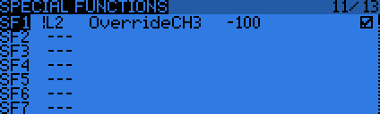

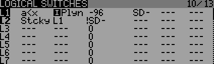

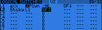

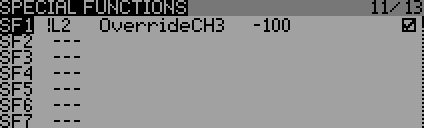

Blokovanie plynu s ochranou.
Jedná sa o klasické blokovanie plynu, ale ktorý sa nerozbehne ani po zapnutí prepínača pokiaľ nieje páka plynu stiahnutá na minimum. (v príklade je -96, to si už zvolte ako vám vyhovuje)

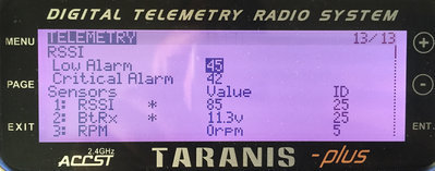

Našiel som tento obrázok z telemetrie opentx 2.1 na meranie napätia na Rx a RSSI.
Nedarí sa my to niejak spojazdniť. Ako má vyzerať tá druhá obrazovka, keď otvorím nastavenie.
Keď môžte dajte aj obrázky pre iné čidlá napr. vario, FAS 40 a podobne.

juraj.jurej píše:Blokovanie plynu s ochranou.

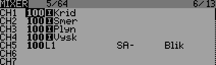

Dobrý den, chtěl bych toto nastavení použít na 3 polohový přepínač (uprostřed ON obě krajní polohy OFF) a nějak se mi to nedaří, vždy při nějaké shodě přepnutí mi to přestane fungovat a motor se rozeběhne při přepnutí z OFF na ON i když je páka plynu nad nastavených -96%. Zkoušel jsem v nastavení L2 zadat !SD- a SD-. Mohl by jste mi poradit jak upravit nastavení aby to fungovalo s 3 polohovým přepínačem?
Předem děkuji.
TwinStar II, FW-190, FUNCUB
http://draken69cz.rajce.idnes.cz/
- juraj.jurej
- Příspěvky: 4069
- Bydliště: SK
Re: Open TX
Draken píše:
Předem děkuji.
Najskôr skontroluj či ti chodí kanál plynu pod -96
Máš v špec. funkciach invertovaný "!L2"
Prípadne daj obrázok.

Takto to chodí podla tvojich požiadavok na 3 pol. prepínač (v strede on, hore a dole off):
- Přílohy
- screenshot-3.png (1.51 KiB) Zobrazeno 21903 x
- screenshot-2.png (1.32 KiB) Zobrazeno 21923 x
Naposledy upravil(a) juraj.jurej dne úte 28.07.2015 14:55, celkem upraveno 2 x.

Re: Open TX
Moje nastavení aby SD- bylo OFF a ostatní ON
Při OFF sjedu plynem z 0 do -100 a vrátím na 0, přepnu na ON a motor se rozjede. Přepnu na OFF motor vypne, zas plyn z 0 do -100 a zpět na 0 a dám ON motor se rozběhne. To dělá i při vašem nastavení. Jako kdyby to ten plyn resetoval.
Video: mé nastavení, pro případ mého složitého slovního popisu.
[youtube]https://www.youtube.com/watch?v=iMiI-RlaM6M[/youtube]

Re: Open TX
Pozri hore upravil som tie prepínače lebo to bolo zlé. Teraz to už ide správne. (robil som to na rýchlo a neskontroloval som to poriadne)
Špec. funkciu máš dobre.
Daj vedieť, ako si dopadol.
FrSky Tandem X20
Re: Open TX
Zkoušel jsem hodně, ale toto mě nenapadlo moc děkuji super věc.
