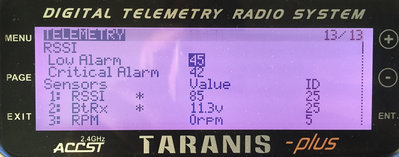

Našiel som tento obrázok z telemetrie opentx 2.1 na meranie napätia na Rx a RSSI.
Nedarí sa my to niejak spojazdniť. Ako má vyzerať tá druhá obrazovka, keď otvorím nastavenie.
Keď môžte dajte aj obrázky pre iné čidlá napr. vario, FAS 40 a podobne.
