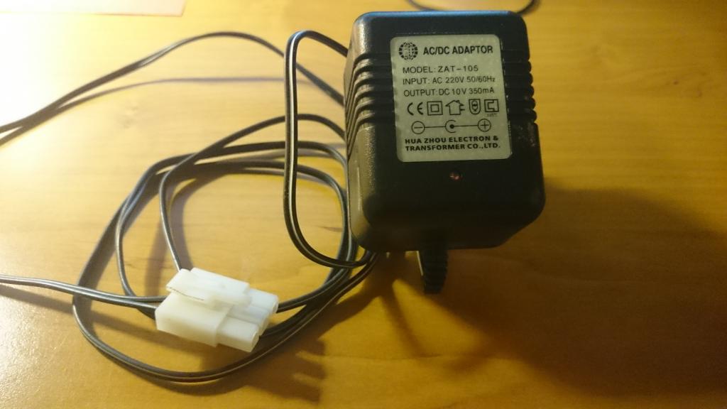

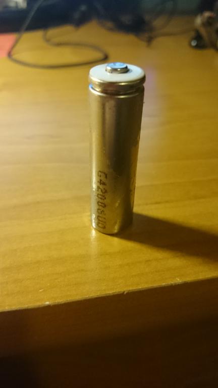

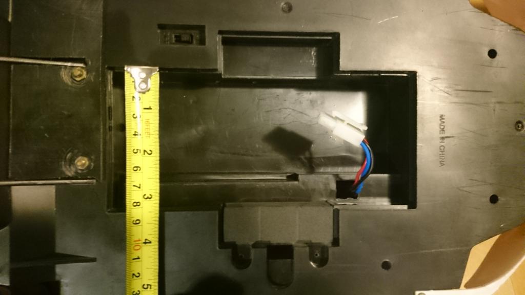

přikládám fotky

další fotky :)

tak co ty fotky ? vyjádří se k nim někdo ?

Loupaczek píše:tak co ty fotky ? vyjádří se k nim někdo ?
Jo, nech to jak to je, nacpi tam eneloopky a jezdi. :roll:
Pokud bys dal lepší aku, odprásknou/opálí se ty relátka a osmahne motor - měkkost těch původních tužkovek to takhle chrání. Klasická hračka s výdrží "do prvního omrzení". Můj názor.
