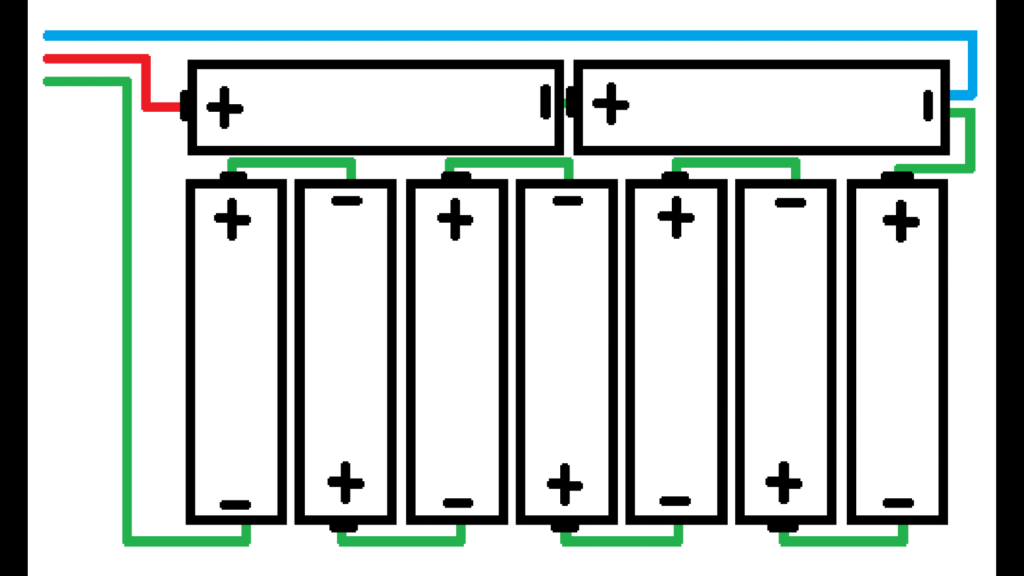

Kdysi dávno jsem dostal RC formuli, a jelikož je to opravdu dlouho, tak mám nyní takový problém s baterií.
Ten původní aku pack už je na odpis, formule se ani nehne, tak bych chtěl sestavit nový a výkonnější, protože originál už dnes asi neseženu (nikde jsem na prodej neviděl)
Prosím tedy o rady jak takový nový pack sestavit spájet a podobně. Ten starý sice vypadá jednoduše, ale radši se ptám než se do toho pustím.
Původní byl pro představu takový:
9 článků - zřejmě nabíjecí AA baterie
kapacita 1200mAh
napětí plné 10,8V
napětí nižší 8,4V
napětí nízké 2,4V
různá napětí byly docíleny vývodem 3 kabelů s rozdílným zapojením baterií 7+2 články
Nyní mám tedy představu koupit nabíjecí tužkovky a spájet je stejným způsobem k sobě, tak jako byl originál.
Samozřejmě dnes bych tu kapacitu chtěl mít minimálně 2x větší kdyby to šlo :) ať si zajezdím
Prosím tedy o rady hlavně okolo toho pájení. Vím jen že se nesmí nechat je moc přehřát jinak jsou v háji.
Nabíjecí trafo bych musel pořídit nové nebo by postačovalo původní s tuším proudem 500mA pro ty lepší AA ?
Je tam potřeba balance nových baterek ?
Díky moc za rady :)

chci to hlavně co nejjednodušší :-)
jinak fotky mohu poskytnout večer
nyní přikládám schéma původního packu :-)

Záleží taky jaký proud to má dávat. Pokud ty původní AA 1200 mAh nebyly nějaké speciály do nářadí
pro velké poudy, s malým vnitřním odporem, jejich náhrada za eneloop AA musí vyhovovat.

Loupaczeku, proud který odebírá motor formule je ta nejpodstatnější hodnota abys mohl tento problém vyřešit správně. Podle původní baterky předpokládám, že je to nějaká hračka, ne model. A u hraček se konstruktéři zhusta vůbec nezabývají o to, v jakém režimu baterka pracuje a jak dlouhou bude mít životnost. Obecně jsou tužkové akumulátory vhodné do aplikací které nemají moc vysoký proudový odběr a tak nejlepším řešením by bylo stačit tam Lipolku nebo Lion. A osobně bych tam dal dvoučlánek. Ten, i když bude mít nižší napětí než původní baterka , je schopen dodat mnohem vyšší proud a tak to autíčko nebude jezdit o moc pomaleji ale zato bude jezdit mnohem déle a taky vydrží déle motor než půjde na věčnost. A taky ta baterka vydrží daleko více nabíjecích cyklů v porovnání s tužkama v takovéto aplikaci. Potíž ale je, že budeš potřebovat nabíječ na Lipol baterku a taky regl, který zabrání přílišnému vybití baterky v autě. To by ji hodně škodilo. Pokud nechceš investovat úsilí na studium jak na to a penízky na nový nabíječ a regl ( nebo ochranný obvod), tak tam spájej stejný pak tužkovek jako tam byl. Ale musíš vybrat správné baterky a to nebude úplně snadné. Potřebuješ baterky co dají pokud možno vysoký proud. Takové baterky ale zase obvykle nemívají nijak ohromující kapacitu. Ty Sanyo Eneloop jsou výborné baterky s dobrou kapacitou a výbornou životností. Ale jsou skvělé do vysílače, nebo foťáku, někam, kde nejsou zatěžovány příliš vysokým proudem. Tak je často používám i já. Nejsem si jist, že by ve Tvém aute přežili dostatečně dlouho.
