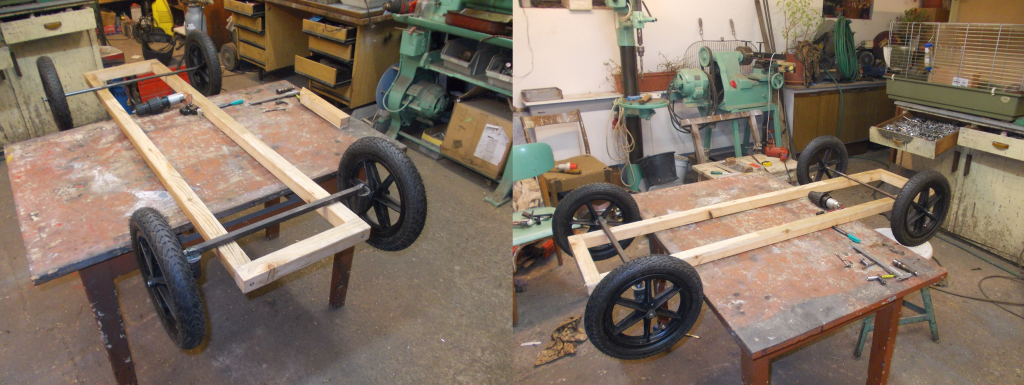

Dnes odpoledne jsem začal. Sehnal jsem 4x nová kola,skoro nejetou akučku na 18V (mohl jsem mít i na 12V ale řekl jsem si že bude lepší rezerva. Spíchnul jsem dřevěnej rám a hlavně jsem vyřešil přední řízení do čehož se mi moc nechtělo. Tak jsem rád že otočné čepy mám za sebou a dokonce na ložiskách.
