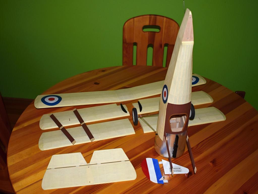

Ani čistý vlies není zrovna průhledný, nedokáži si úplně přesně představit jak by to mělo vypadat. Vlies na přiložené fotce je barvený houbičkou na skle. Barva je koupený vzorek odstínu banánově žluté malířské barvy. Možná by to po zředění barvy mohlo splňovat představy (nebo to bude šmouhaté). Bohužel přímo ten odstín už nemám, abych vyzkoušel a druhý problém, že to byla barva z polské Castoramy, kterou mám sice 10 minut pěšky, ale nyní nedostupnou :(

Kuta33 píše:Ani čistý vlies není zrovna průhledný, nedokáži si úplně přesně představit jak by to mělo vypadat.
Mrkni o cca 10 příspěvků výš. Tak takhle nějak :-). To je barvený Vlies. To vím jistě. Jak toho autor dosáhl ale nevím.
Edit: teď koukám na tu tvou fotku a to nevypadá vůbec špatně! Primalex myslím taky dělá banánově žlutou tónivačku, to zkusím.
