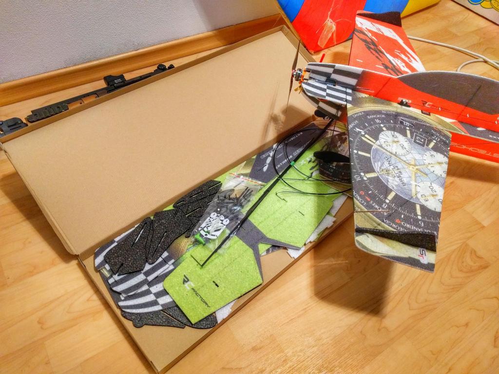

...když jsme si s kolegy domluvili lítání v hale, sundal jsem svého osvědčeného haláka s tím, že na pár polítání v hale nestojí za to stavět nový brus. Ale člověk míní a čas mění - "dobrým" uložením se z haláka stala jedna velká vrtule... A tak po Crack Wingu a Crack Yaku, které jsme dělali s klukama v kroužku a velmi se osvědčily, tak jsem se zase začal rozhlížet u RC factory a dobře jsem udělal. V pátek mi přišla stavebnice Extry 330LT, vnitřnosti poskytl minulý stroj a dnes je skoro připraveno k záletu.
Byla radost to stavět a velká poklona patří jak firmě, tak Honzovi...
Už se těším na vektorování a "huhlíkovou" vrtuli - člověk se stále něco učí...
