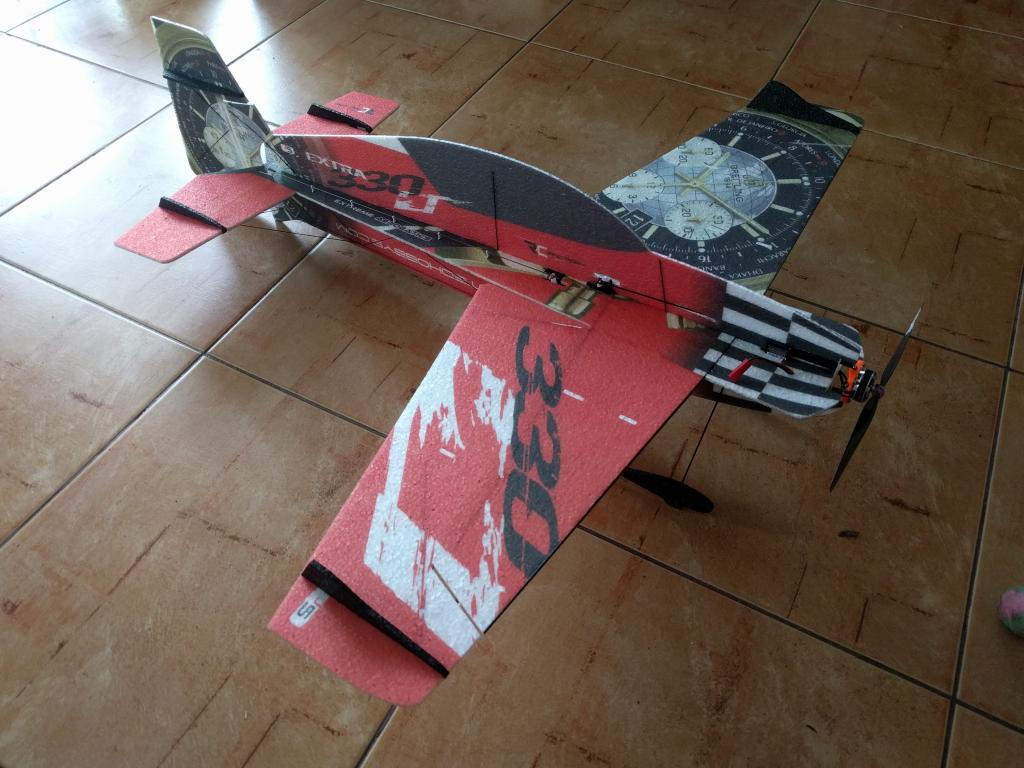

děti už chodí do školy, zima je na krku a tak je na čase pochlubit se, co jsem dělal na jaře a co lidi v RCFactory dělali v létě. Po velmi úspěšném halovém akrobatu Edge 540V3 (se kterým se Marek Plichta umístil na 5. místě na World Air Games v Dubai) jsem k Edgemu nakreslil ségru, Extru 330LT.
ObrázekObrázek
RC Factory k ní dodělali super povrchovku a je to, jak jsme zvyklí, puzzle který je slepený za chvíli (reálně třeba dvě hodinky) a bez nějakého dobrušování nebo nutných úprav. To je jedna z věcí, co mě na práci s RCF opravdu baví, to jejich nadšení pro dokonalost. V případě Extry ale prosím postupujte podle návodu, je tam hodně uhlíku, člověk neznalý konstrukce snadno nějaký krok přeskočí a bude se to těžko napravovat.
Pár tipů: Pokud chcete mít uhlíkové pásky přilepené fakt brutálně pevně, lehce je přebruste brusným papírem nebo houbičkou. Stačí opravdu lehounce, papírovou utěrkou z nich setřete prach a je to.
Extru lze stejně jako Edge postavit s vektorováním motoru do stran nebo bez. Rozhodně doporučuji verzi s vektorováním, vše potřebné je ve stavebnici. Pokud použijete originální serva Gening D561 nebo 561MG, vyjdou vám "optimální" výchylky směrovky při táhle směrovky v posledním (nejvzdálenějším) otvoru v páce serva a táhle motoru v druhém nejvzádlenějším nebo blíž k servu. Moc velké výchylky na motoru nedělají dobrotu.
A letové vlastnosti? Ty nechám zhodnotit ostatní. Jsem si ale jistý, že koho bavil Edge, toho bude bavit i Extra.

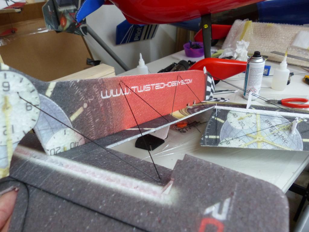

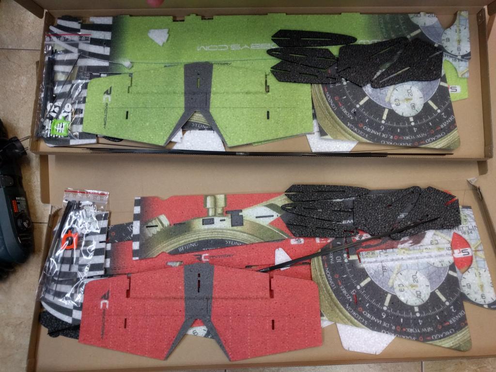

Ještě pár fotek ze stavby. Na výběr je z červené a zelené varianty:

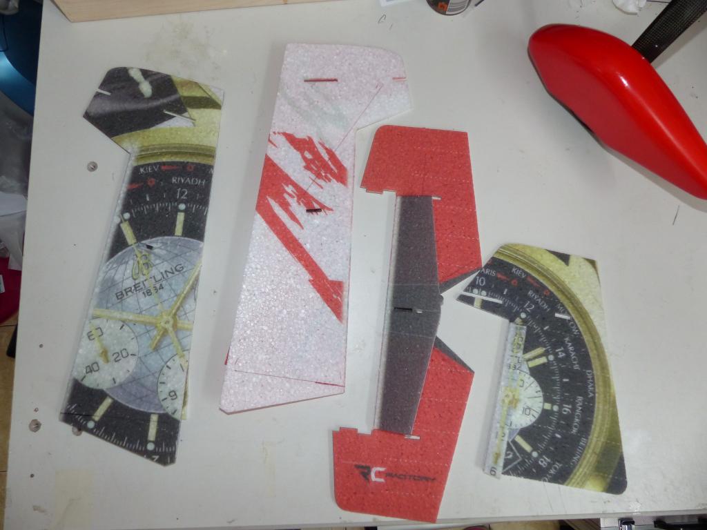

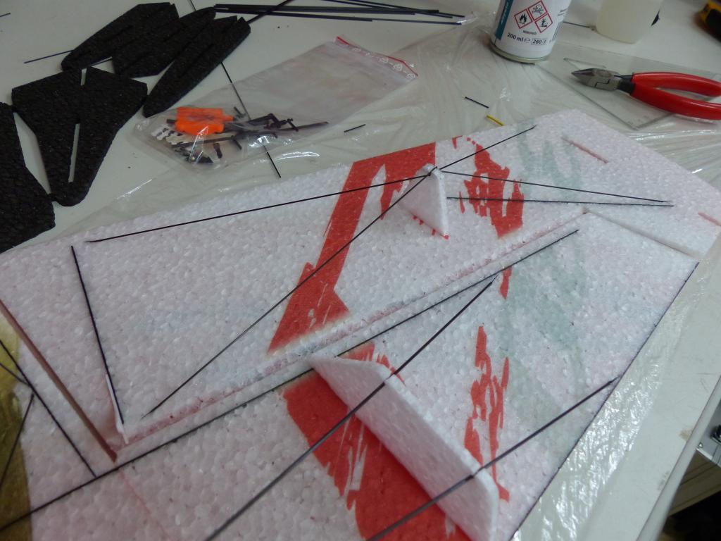

Stavba začíná standardně přehnutím všech kormidel, aby se vytahaly panty a kormidla se pohybovala volně, bez zbytečného namáhání serv.

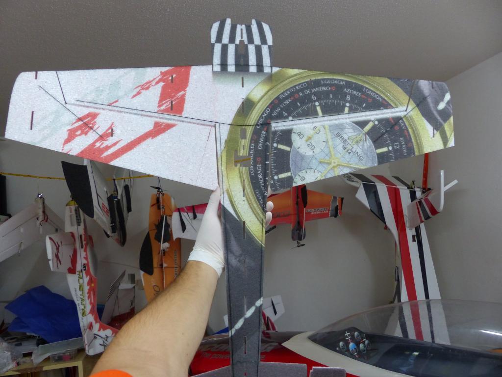

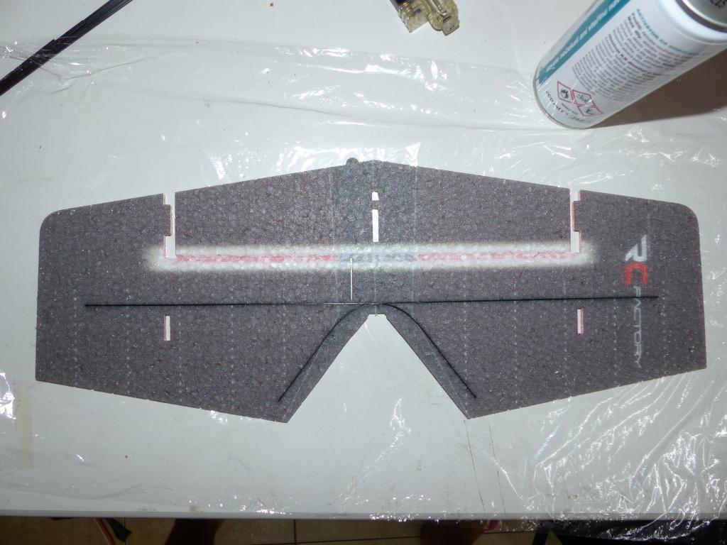

V EPP konstrukci je docela dost uhlíku. Kvůli tuhosti. Sice to prodlužuje stavbu a stavebnice není úplně nejlevnější, ale stojím si za každým centimetrem, že tam fakt má být.
V křidélku je dokonce pásek který v Edge nebyl. Ale chtěli jsme ty křidýlka udělat tužší.
Už to začíná vypadat jako kus letadla :-)
Křidélko s "pyramidou"
HonzaS
Příspěvky: 5866
Bydliště: Týn nad Vltavou
Re: Rc Factory Extra 330LT superlite
#3 Příspěvek od HonzaS »

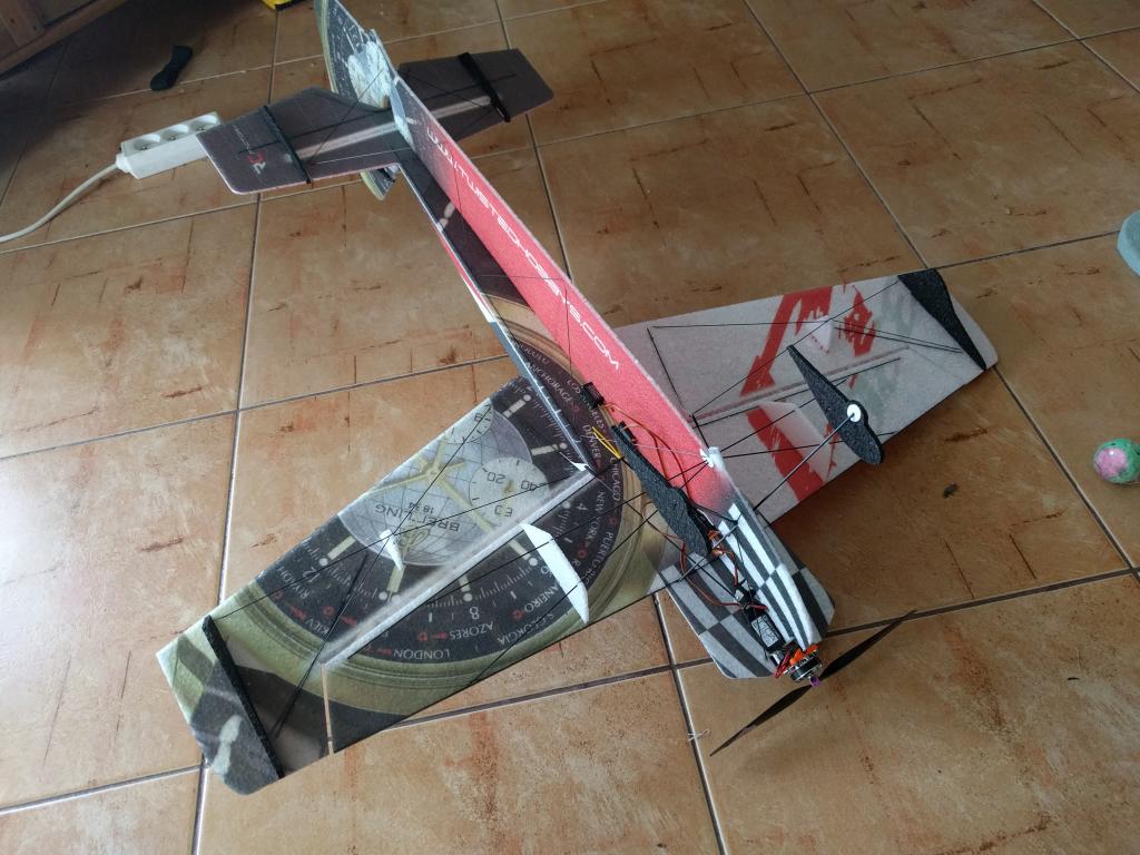

Ještě vyuhlíkování trupu.

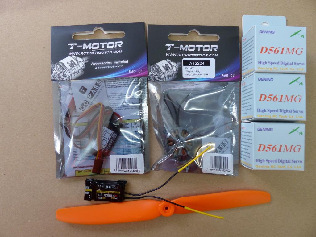

A použité setové vybavení:
Já jsem použil ještě baterky Nanotech 2s 300mAh (asi 35C), přijímač JETI Duplex R4 a uhlíkovou vrtuli Mejzlik 9x3. Jen co dorazí PT 9x3,5 tak jí vyměním :-) PTčka mi sedí víc :-)

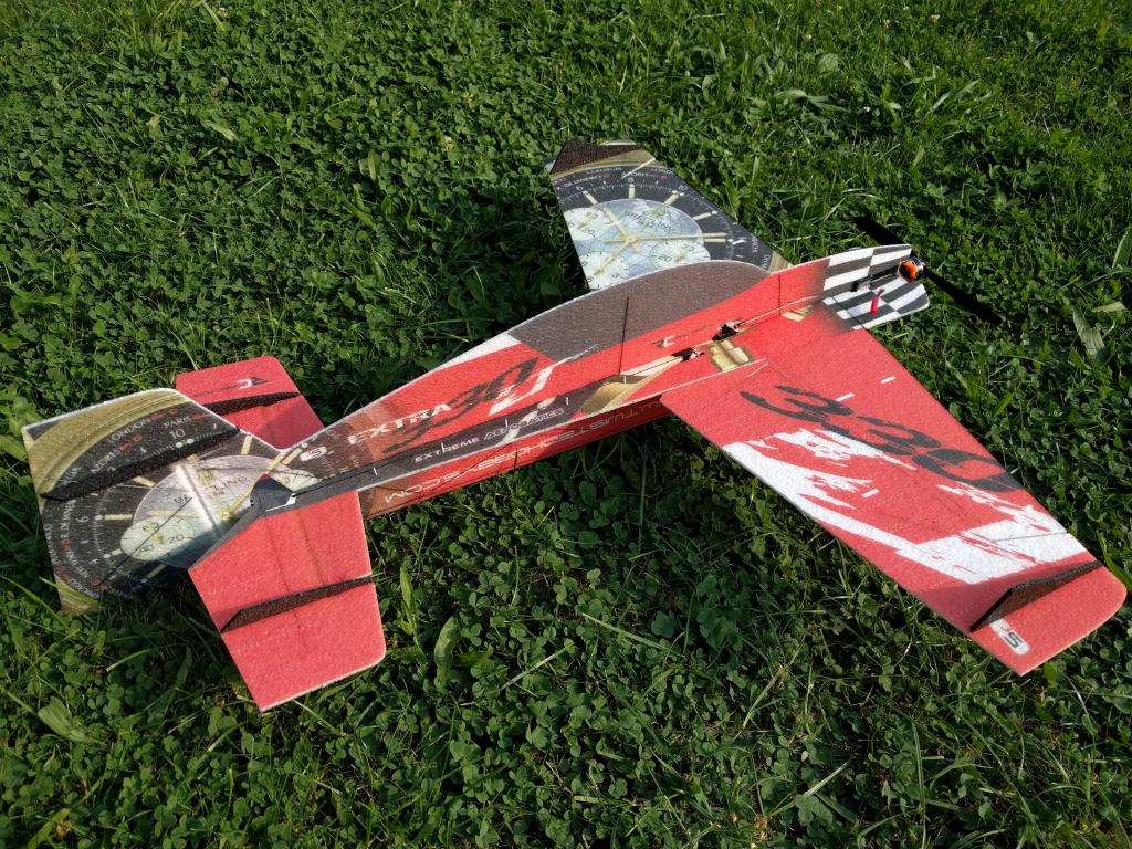

A hotový dílo :-)
hmotnost mi vyšla přesně 150g, to je tak akorát pro lítání jak na zahradě, tak v hale. Lepil jsem řídkým a středním vteřiňákem s aktivátorem na stole "potaženým" kusem potravinářské folie. Dál práci ulehčí gumové rukavice z lékárny, hlavně když jde o lepení pásku uhlíku na náběžnou hranu křídla atp.
