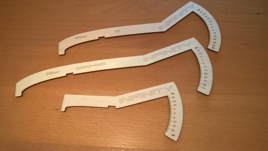

Fotky šitého obalu na trup a měrek výchylek kormidel.

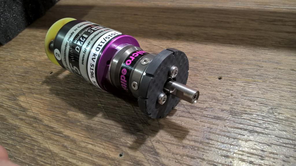

Mám kužel 32mm, proto se musí o trošku zkrátit čumák trupu.
Abych to neříznul blbě (už se mi jednou povedlo :-) ) jsem si udělal přípraveček. Navíc jsem tím vyměřili lehké vyosení motoru.
Ze 4mm uhlíkové desky vytočil mot přepážku včetně zkosení trupu. Tuto zalepil 30min epoxi BSI.

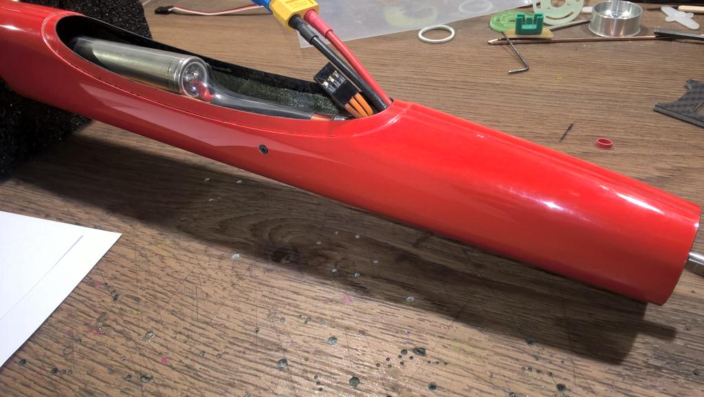

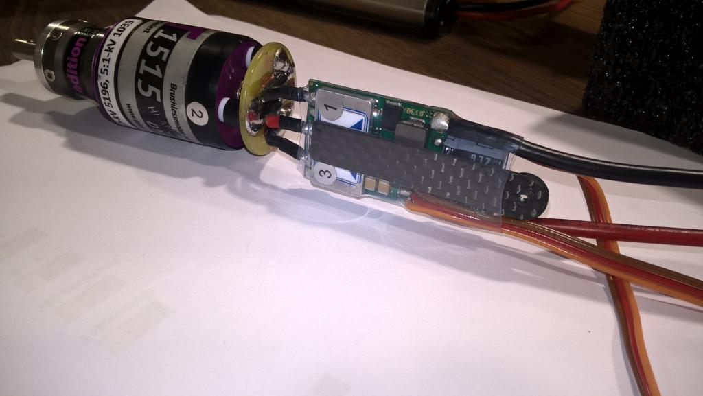

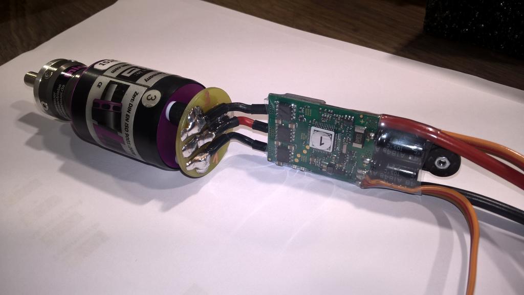

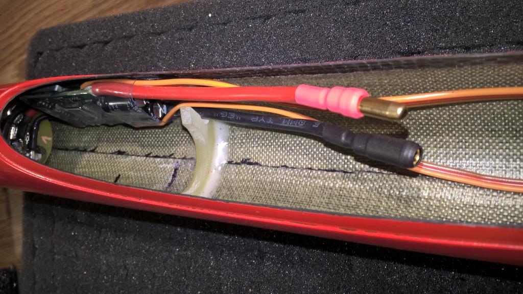

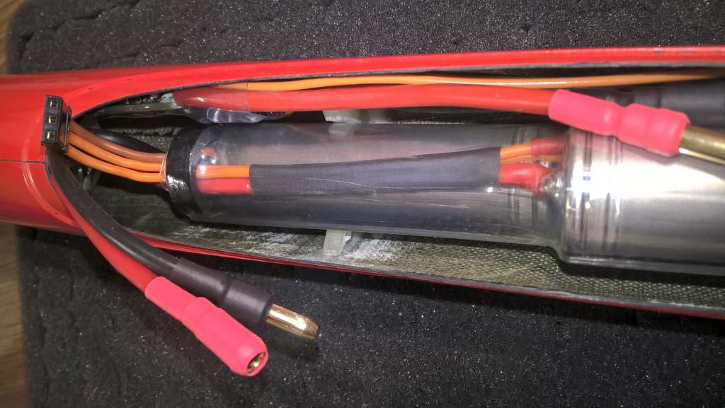

Na fotkách je spojení motoru a regulátoru. Regulátoru jsem vyměnil výstupní vodiče a pod smršťovačkou je držák reglu z uhlíkové desky. Regulátor je pak přišroubovaný zápustným šroubkem M2. Navíc je v trupu zalepená púlkruhová přepážka, která nejenom ještě navíc vede vodič reglu, ale i do ní poté zapadne baterie 3S-LiIon 2600A.
(tentokrát povedu kabely na bocích trupu. Využiju toho,že je trup kulatý a baterka taky. Navíc tříčlánek LiPol 1300mAh se do trupu vejde s velkou rezervou. Takže variabilita zdroje pohonu není problém.

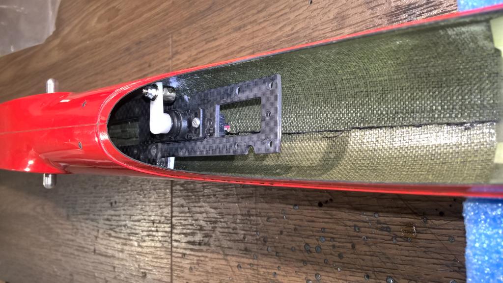

Pomaličku dokončuji výsuvnou desku serv V tailu. Celá je udělaná z uhlíku a stahovací šroubky jdou do duralových destiček.
Vše je vlepené do trupu a poté bude ještě přelaminované skelnou tkaninou. Pro odměřování používám stará zničená serva. Proto tam je jen jedno bez kablíku :-) Utahování otočných koncovek je pak řešené zespodu trupu malými dírkami, kdy imbus klíč prochází jak trupem tak i deskou serv. (na jednom obrázku je vidět jak)
Na obrázcích je řešení dost jasné. Celá deska je utopená 1,5cm za zadním lemem kabiny. Díky tomu mám naprosto celou kabinu volnou na různé baterky a ještě i logovací senzory.
Bude tam ještě toto. (vepředu v kabině pro snadný přístup )
