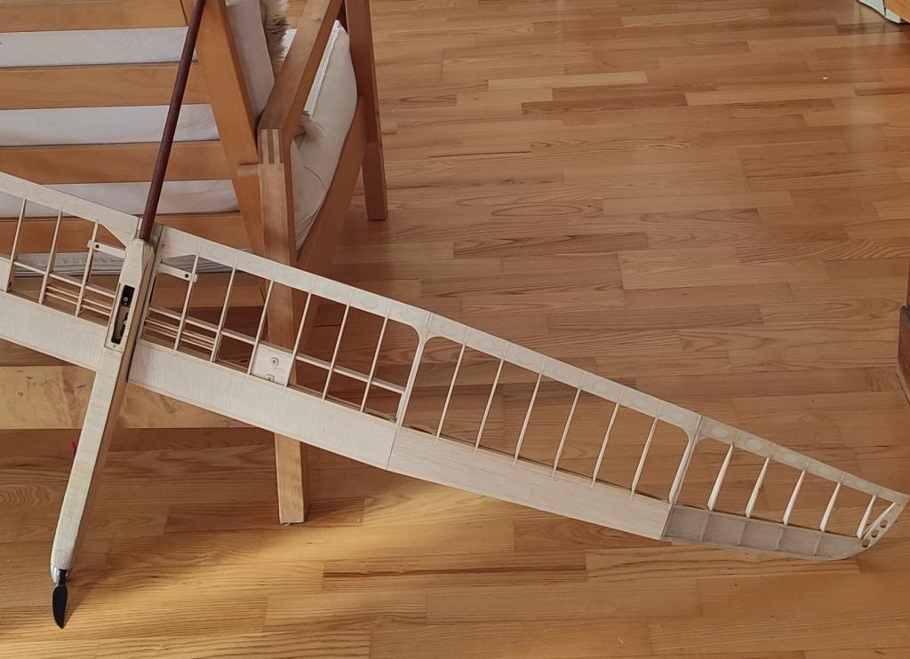

Na Kiwim jsem uzavřenou torzní skříň, respektive její spodní část, na středové částí a prvním panelu dodělal. Je to snadná práce. Na spodní části žeber se po zářez po nosník odebere 1 mm (pro balzu tl. 1mm), rašplovou metodou. Na spodní nosník a zářez v žebrech jsem nešahal. Spodní plát balsy nejprve nalepím, na lepící pásce, z boku na nosník a pak už pokračuji dále běžným způsobem.

TO by chtělo foto.

Asja , děkuji. No vida lze to. Ucpal jsi koukam i odlehčení na odtokovce. A předělal i trup.

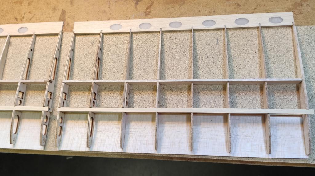

... odlehčovací otvory nejsou ucpány. Odtokovky jsou po vybroušení nejprve lakovány a potaženy středním modelspanem a opět lakovány pro zpevnění. Následně jsem je nechal "vyzrát" cca 14 dní na skleněné desce aby byly krásně rovné. Tepre následně byly použity pro stavbu křídla.
Jinak úprav bylo více, laminátový nosník ocasních ploch, serva pod křídlem, instalace el. moturu ... Jinak by mě to nebavilo

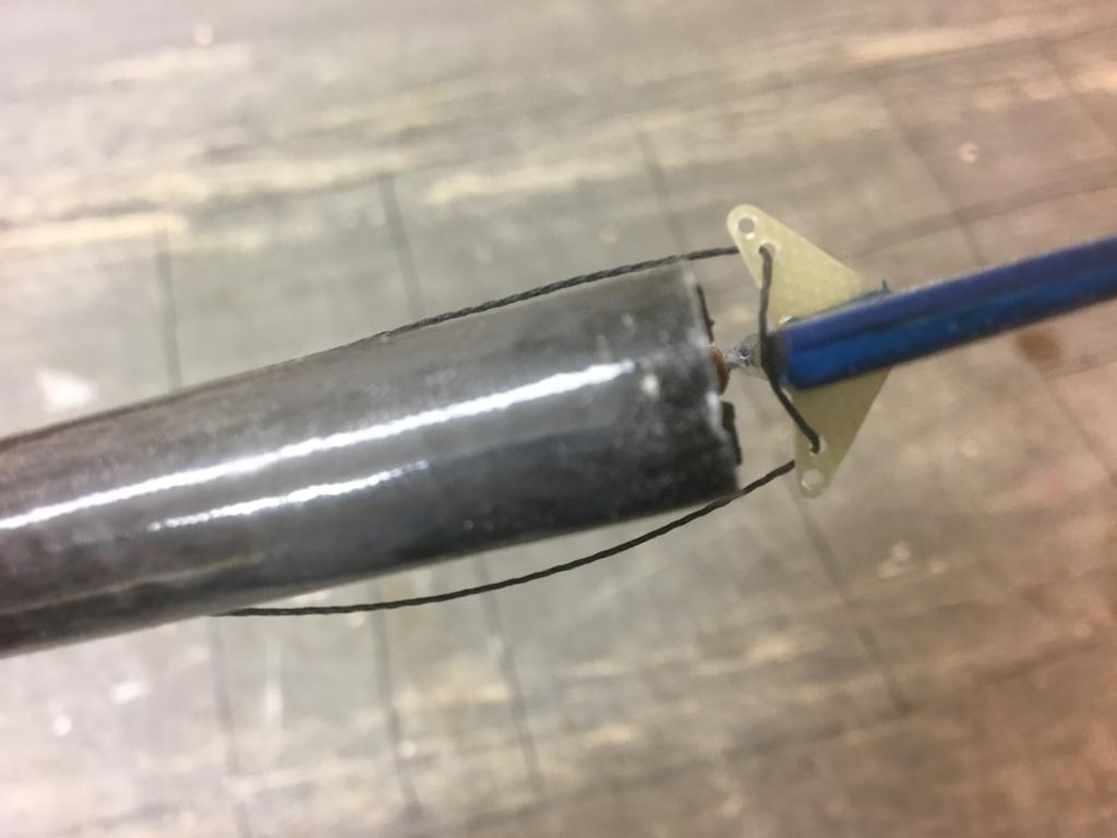

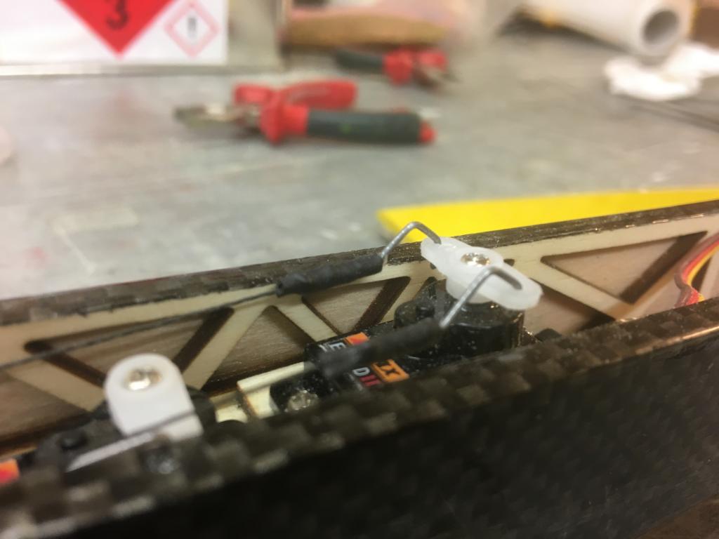

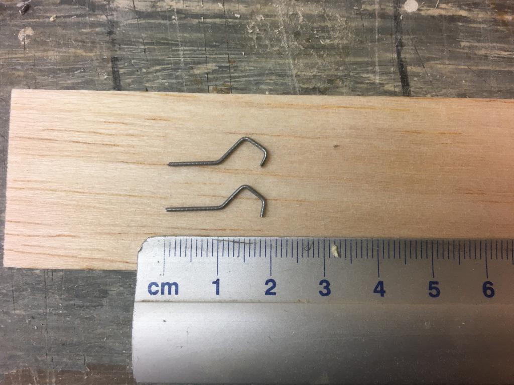

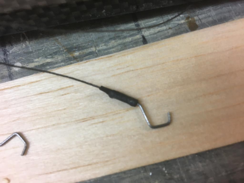

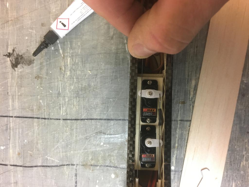

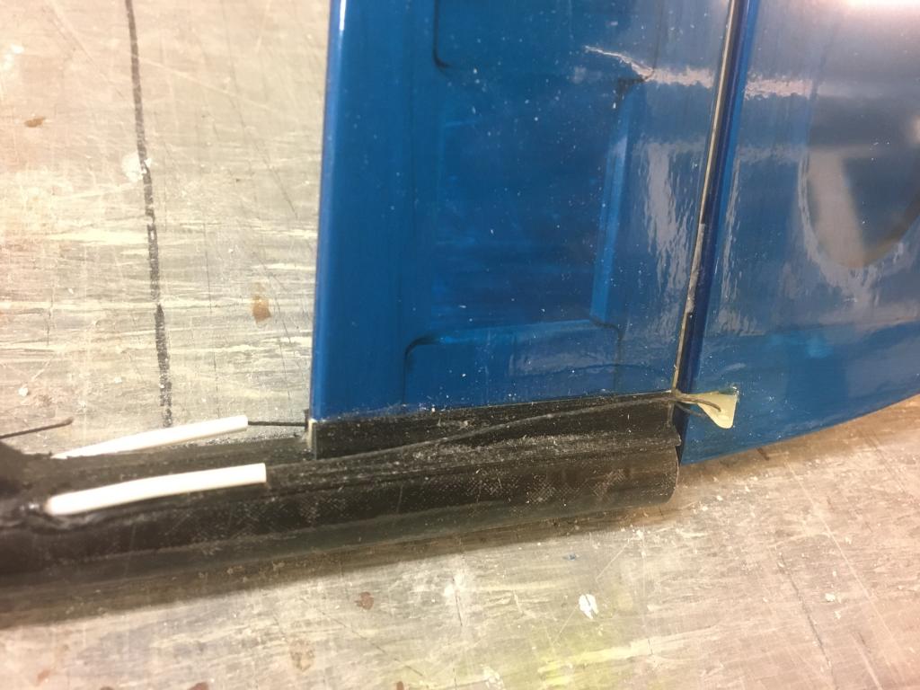

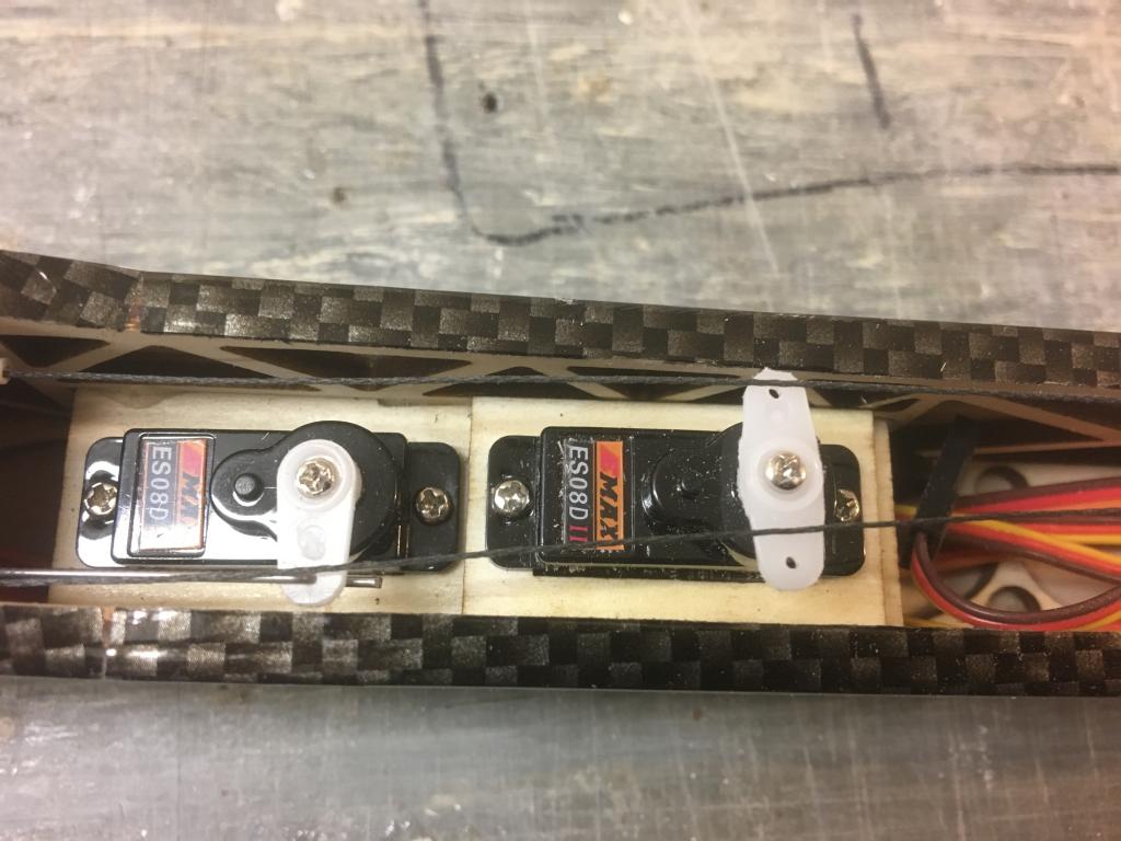

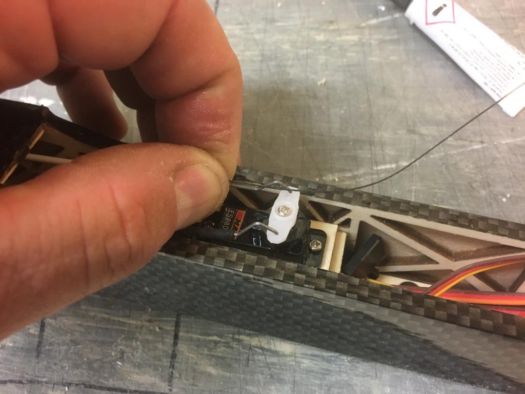

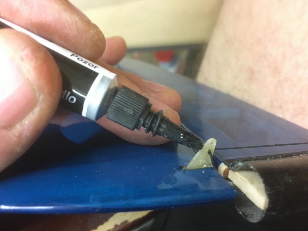

Dnes po naozaj dlhej dobe dám môj postup ako spraviť ľahko ovládanie smerovky kevlarovými lankami, spružinku a jedno lanko som zavrhol moc sa mi ten systém nepáči.
Takže cez páku na smerovke si prevlečiem kevlarové lanko. ale ešte ho v páke nechám navoľno. Lanko si prevlečiem cez vodiace bovdeny až k servu. Na tomto modely mám výškovku ovládanú bowdenom preto zadné servo smerovky som o 3 mm podložkou zdvihol, aby sa mi lanká netreli o výškovkové servo. Vyrobíme si z 0,6 drôtu háčiky viď obrázok. Kevlarové lanko omotáme okolo drôtu zalepíme sekundovým lepidlom a poistíme zmršťovacou bužírkou. Prvú časť zasunieme na páku druhú stranu kevlaru dopneme a to isté spravíme aj na druhý háčik. Jemné dopnutie laniek môžeme docieliť ohnutím drôta alebo naopak podľa potreby.
Nakoniec kedže ešte nemáme zalepené kevlarové lanká o páku smerovky, môžme si nastaviť najprv presný stred na vysielači a by sme páku mali čo najpresnejšie, nakoniec si nastavíme smerovku a zafixujeme opäť sekundovým lepidlom.
Tento spôsob môžeme spraviť aj na výškovke funguje veľmi dobre a presne a hlavne ušetríme na dovážení modelu vzhľadom na to že kevlarové lanko neváži skoro nič a tým pádom nemusíme toľko dovažovať čo môže pri bowdenoch navýšiť váhu modelu aj o 40g.

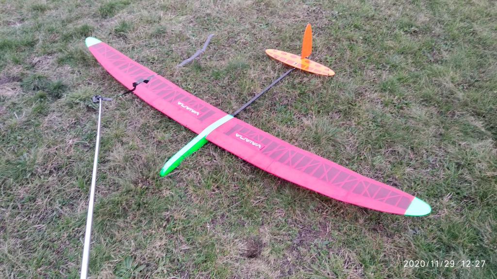

Nová Vaiana na novú sezonu prichystaná a zalietaná. Váha 440g ,ešte urobím novú výškovku a možno sa podarí ešte niečo ušetrit na váhe...
