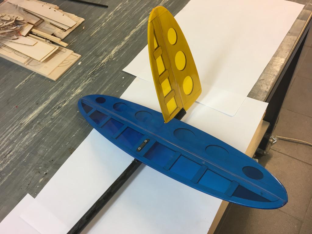

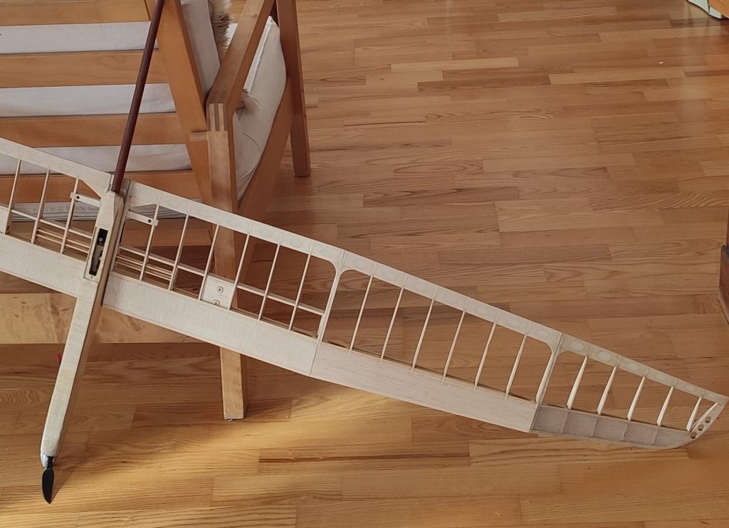

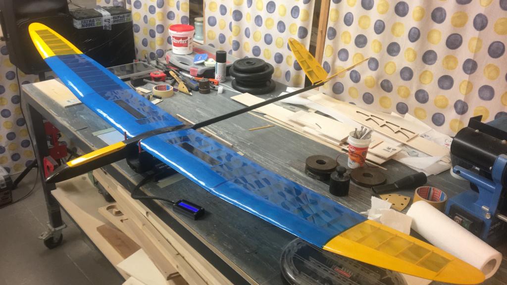

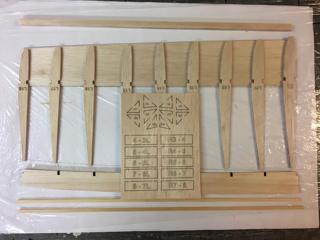

Keďže kategória F3RES sa pekne rozrastá , pripravil som nový model ktorý bude dostupný aj v stavebnici v rozsype.
Model som dokončil trocha s oneskorením vzhľadom na to že pre môj vek som sa musel dlhšie prinucovať učiť kresliť v 3D programe Solid a následné kúpenie 3D tlačiarne , ktorú som následne využil na doplnky ktoré som chcel v stavebnici využiť.
Všetko je rezané laserom, krídlo nostník je klasika smrek stojinky, zvolil som dvoj dielné krídla a hlavne aj z dôvodu, že som chcel aby centroplán mal tiež vzopätie ktoré je 1,5 stupňa. Pomáha to naozaj pri lepšom krúžení model točí naozaj pekne na plocho a neprepadáva po krídle sa ani pri hraničných rýchlostiach. Dováženie modelu je riešené lepením trubiek do krídla a k stavebnici je dodávaný balast 6x valčeky cca jeden 26g takže model sa dá dovážiť až o 160g. Váha modelu mi vyšla 420g s prvou verziou trupu, ktorý som ešte prerobil a dostal ešte odtučňovaciu kúru. Bude aj verzia F3RES elektro na ktorej sa pracuje teda budú dva druhy trupu pre F3RES chudší pre lepšiu váhu a lepší odpor a potom trocha širší v z hľadom k veľkosti použitého motora.
V pláne bude možno aj verzia s Véčkom ktorú ešte testujem kde sa dá dostať na hmotnosť cca 380g.
Posielam info foto a odkaz na videjko ale len hod z ruky, na gumicuk nemám pomocníka ktorý by to natočil.
Dúfam, že po tejto pliage ktorá by mohla skoro skončiť sa stretneme na súťaži a užijeme si príjemné lietanie tejto peknej kategórie.

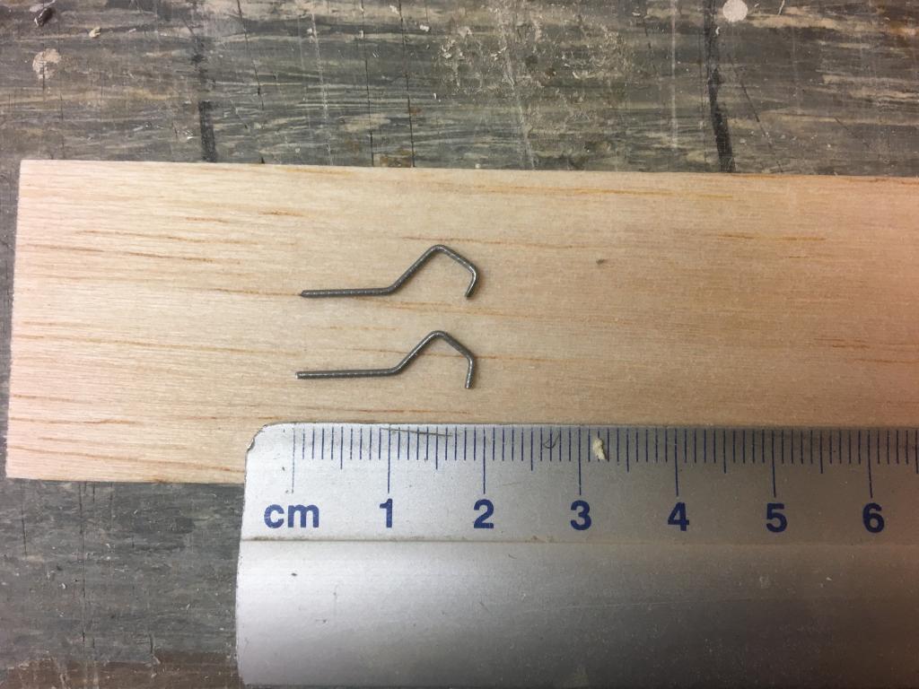

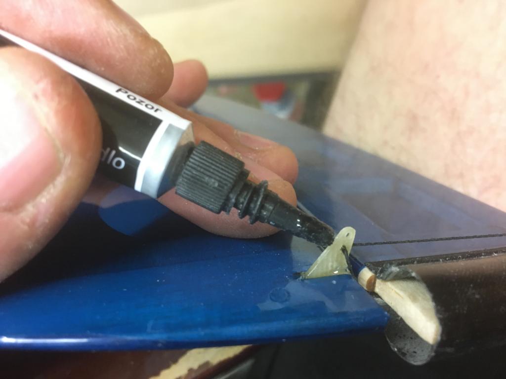

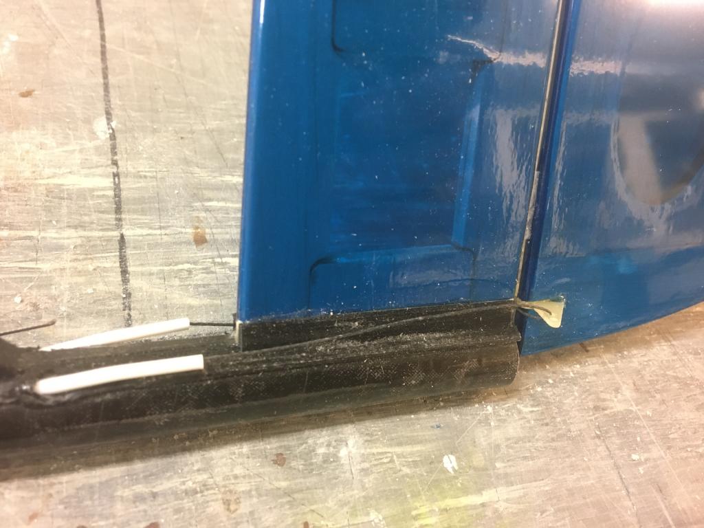

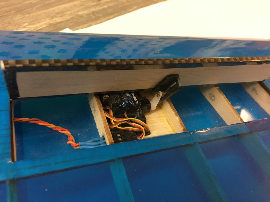

Pár doplnkových foto aj z verziou Véčko.

Tak podle toho videa to ani gumicuk nepotřebuje. Paráda, moc hezký!

Moc pěkná RESka! Ta se povedla!
