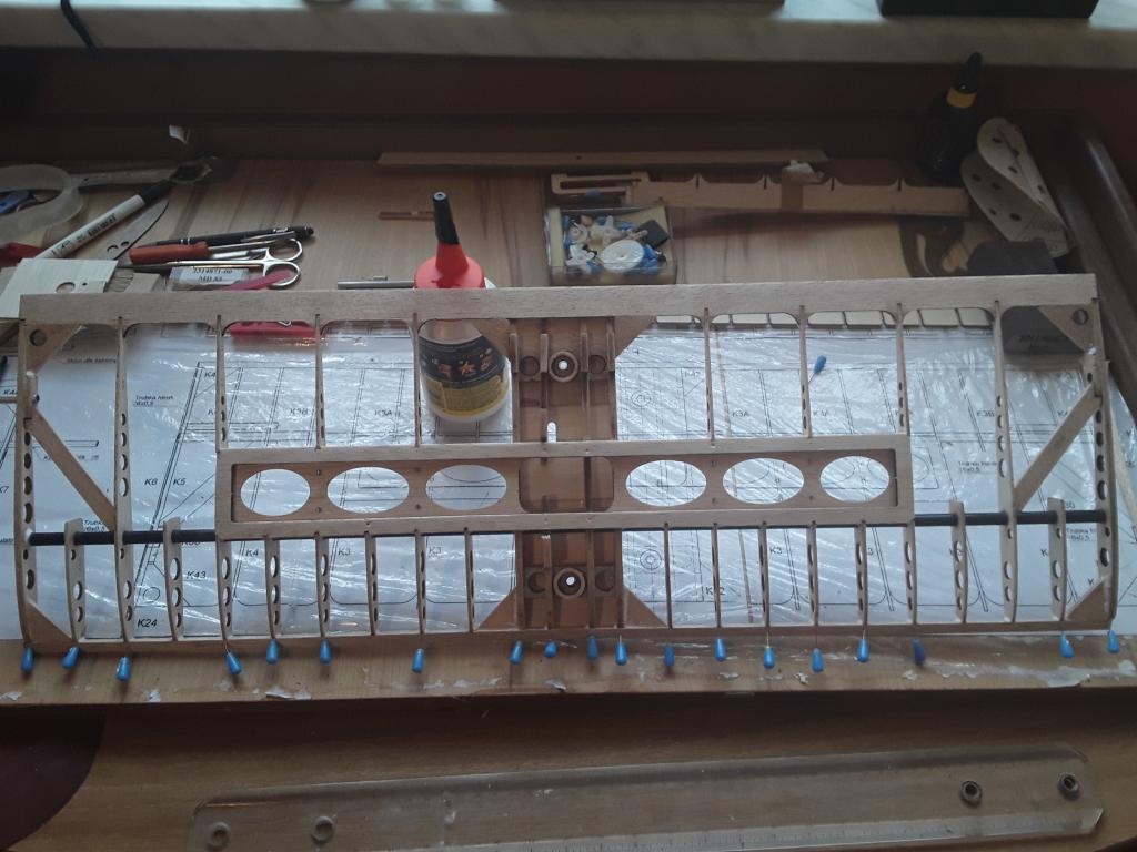

Jsem od motorizace jeste daleko ted jsem dospendlil stred

Hola hola, jsem ve fázi broušení celku. Přišel jsem na výhodu laseremm řezaných dilu modelu, vždy jsem si buď řezal sám nebo frezoval. Když se začne při dobrusovani tratit ten černý potah zuhlikovatele balsy je zle a je to signál, že je to moc.
Další z poznatku je ten, že se vyplatí investovat do brousitelneho lepidla disperze. Při celkove investici do éra cca 10.tis. Je to malichernost.I když právě u tohoto typu resky je toho brouseni minimum.
Co se týká potahování,je nutné spodní plochu křídel potahovat oraligtem lehkým, se sníženou hmotnosti 36g/m2. Transparent?Ten nárůst váhy na 56 g /m2 je dán pigmentem?, Nebo je ta fólie silnější.
Když se tak dívám na ty terény kolem mě bude to za chvíli na křídle sama díra.

K recenzi modelu Starmade 2 pana Plichty.
Dojel jsem si do trafiky a po 20 letech koupil RCrevue. Původně jsem chtěl koupit ještě epoxid, ale nezbylo mi na něj.
Ještě nemám prilepen kozlík plovoucky ani tuto potazenou. Takže, kozlík půjde více dopředu a výškovku zuzim, je to tlapa.Timto snizim její citlivost na vychylky menší pákou trupu. Bude uzsi, , některá zebra doplním diagonalama u kořene.
Vývoj prostě musí být. Co se turbulatoru týká, taky vyzkouším, trojúhelníckovy, kdyby to bylo třeba.
Kazda zkušenost je dobrá. Tímto děkuji za recenzi.
