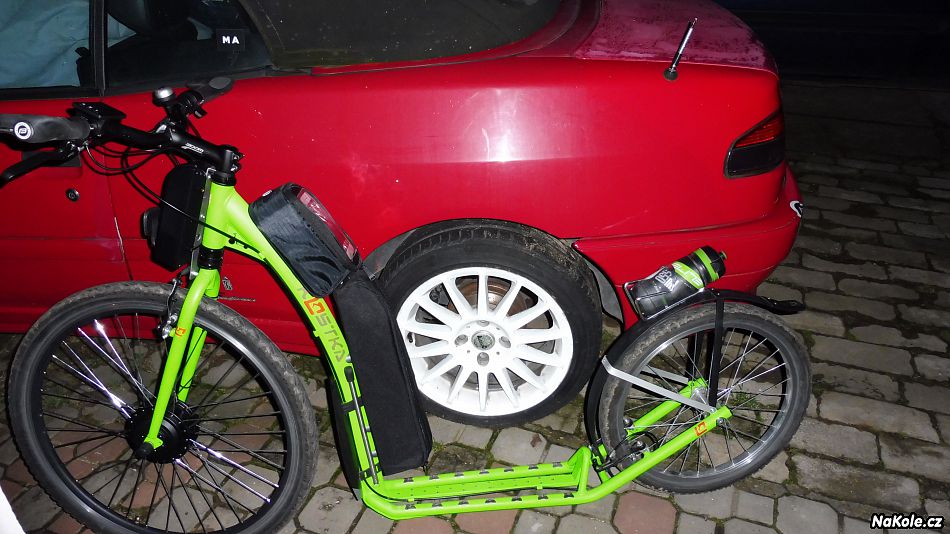

Nějaké své zkušenosti s tím už mám, prvotně s lipolkama, ted už jezdím pouze na lion, já jsem první pohon koupil 36V tak už jsem u tohoto napětí zustal a ukecal jsem na toto napětí i kámoše, co jezdíme třeba i na víkendy společně, aby se dalo si případně vypomoct a mít možnost si ty baterie třeba vzájemně vyměnit a taky si myslím, že když nabijím z auta--tedy z 12V zdroje, je výhodnější běžnou 2A nabiječkou dobijet baterii s nižším napětím, i tak to znamená třeba 20A trvalého odběru několik hodin--v podstatě celou noc z těch zdrojových autobaterií a třeba s kabeláží to je docela problém, aby ty kabely netopily, o konektorech nemluvě, klasické XT60 modelářské konektory těch trvalých 20A absolutně nedávají tak je musím minimálně dablovat, takže ono POJEM TRVALÝ ODBĚR muže být pokaždé něco uplně jiného a třeba právě v případě lion baterií považuji za možný trvalý odběr kejvnout tak max na 3A na článek, kdy ta baterie topí ---ztrácí teplem energii a životnost ještě přiměřeně a to se stejně spíš bavíme o trvalém odběru typu---některý kopce jsou dlouhý, ale 50Km jsem nikdy trvale do kopce alespon já nejel, ale po kopcích a v terénu jezdím, takže vím, že ani tvrdé běžně používané lion cyklo baterie ani třeba Apache 13Ah za 9000kč prostě nezvládnou a když na poskakovací sámoškovou koloběžku zapojím lipolku 2200ma tak ji utahám na koloběžce i odběrem 10A a absolutně z ní nedostanu 2200ma..
zkoušel jsem i sony VTC4 1P --stejný výsledek, byli uplně nový a nějakých trvalých 30A se ukázalo jako totální nesmysl---, nesmysl bylo chtít po nich i trvaleji 10A.
Já osobně bych lipolky dával do pohybovadla už jen kdyby to měla být nějaká třeba trialová elektromotorka, na který se chci jen v terénu--na nějaké trati do kolečka, nebo nějakém plácku vyřádit a preferovat jejich efektivitu přecijenom vyššího možného zatížení vuči váze než u lion ale neřešil bych v tomto případě dojezd--minimálně nad nějakých 50km s rezervou ideálně ještě dalších 20km.
záleží co po tom chceš, poslední koloběžku co jsem stavěl kámošovi s ní už pokořil 100km na jedno nabití a výkonově si vystačí a je spokojený s 250/350 volnoběžkovým motorem.
zvažoval výkonnější, bo měl strach že na jeho přez 80kg to bude slabý pohon, nakonec je ale rád že do těžšího motoru nešel.
