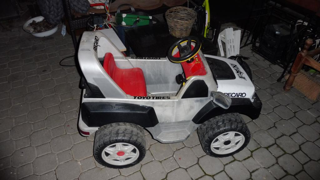

dnes mi ale sousedka dala pro vnoučata autíčko, tak to mělo vyšší prioritu :D
nefungovala zpátečka, ale už to běhá.

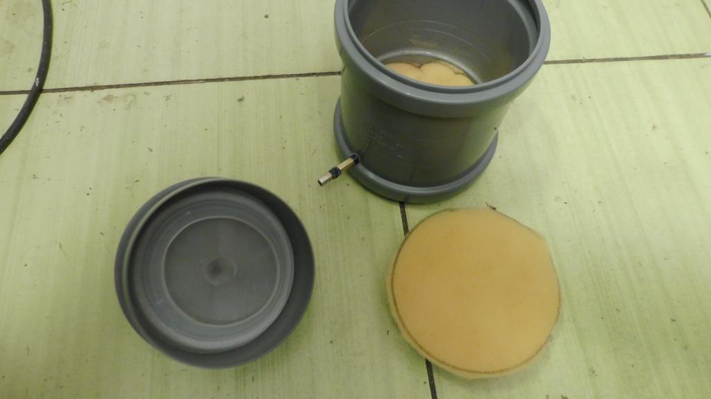

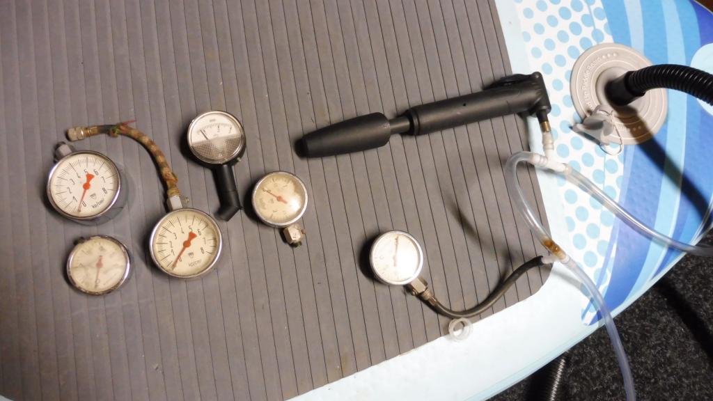

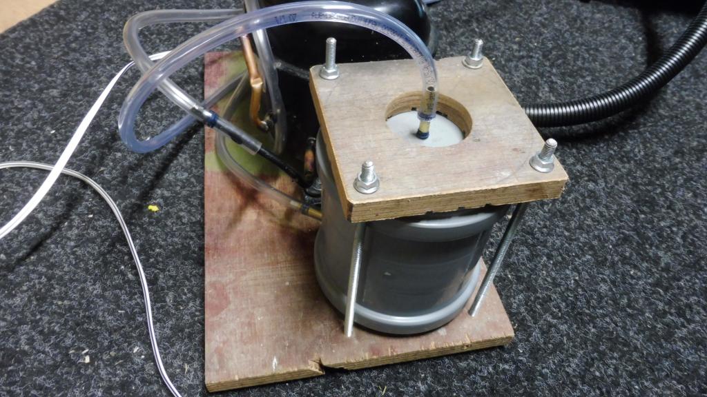

Tak sláva, zdá se, že to fachat bude. po pečlivějším utěsnění všech spoju mám nafouknuto zhruba za 15 minut, pumpička co by přefukový ventil po přetěsnění když už mi nikde nic neufukuje funguje opakovaně naprosto přesně, výměnou kroužku--ruznou výškou podložek mohu měnit max tlak, ale asi v létě vyberu 1 barovou a pokud bych chtěl víc, tak už si to dofouknu asi ručo, nebo si jen přidržím píst té pumpičky.
na dno filtru jsem dal molitan, nad něj jsem chtěl dát ještě vatelin, ale nevím kam jsem ho zašantročil, ještě mě ale napadlo, jestli by nebylo místo toho vatelinu dát nad ten spodní molitan takové to brusné kovové rouno---na jednom kompresoru mám takovou šroubovací pruchodku a tam jsou ty kovové šponovlasy. u víčka filtru je ještě jemná sítka v kelímku---na cezení barvy.
Hadičku z kompresoru před filtrem jsem koupil čirou pruhlednou a udělal pár otoček---mělo by být dobře vidět, jestli motor prská olej, nebo ne a kolik.
dnes, jak jsem ho už netrápil a v podstatě jen vše poskládal nově a jednou nafouknul ten plovák, motor se ani moc nezahřál, olej jednoznačně ani náznak v mlze a když jsem plovák vyfouknul, tak už ten vzduch po oleji nesmrděl.
ještě bych měl asi alespon jednou natřít tu vodní překližku, alespon ty hrany, přecijenom to pod tím autem asi dostane trochu za uši, i když počítám, že bych to tam vozil jen v období, kdy budu jezdit na tom plováku--jaro/ podzim.

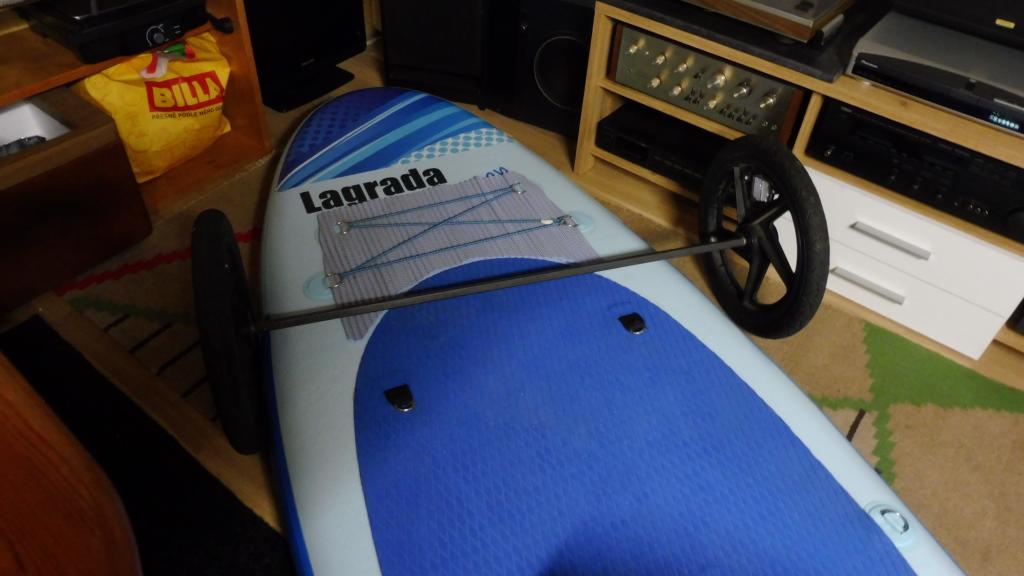

Pomalinku už taky začínám kutit to převážení za kolobrndou, karoserie je samonosná, tak to plánuji vyřešit jen osou s kolama a ojí :D

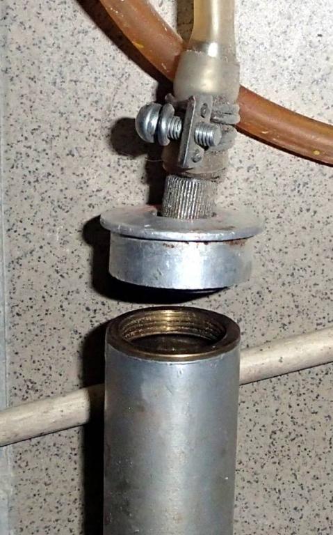

Pepine, já jsem kdysi řešil podobný problém odlučování olejových a vodních par ze stlačeného vzduchu ledničkového kompresoru. :wink: Používal jsem ho na stříkání airbrushkou, kterou jsem si někdy v polovině 80. let přivezl ze SSSR. Při stříkání pochopitelně vadila každá kapička oleje nebo sražené vody, co kazilo kvalitu nástřiku barvy. Tedy vĕtší problém byl s tou vodou. Nakonec se mi prosadilo řešení velmi jednoduchého odlučovače. Z Al trubky signální patrony jsem vyrobil rozebíratelný válec, který jsem našrouboval na vtok vzduchu do pistole a funguje zároveň i jako rukojeť. Válec plním chumáčem obyčejné obvazové vaty, která postupně sice provlhne, ale když už to začne plivat kapičky vody, tak ji prostě vyměním za novou. Ale i tu starou nechám vysušit a použiji ještě jednou. Jinak ale, než to provlhne, tak to vydrží dost dlouhé stříkání.
Taky jsem pak vyrobil větší odlučovač ze zavařeninové skleněné lahve s twist-off víkem. Tam jsem se musel vyrovnat s problémem, že ten patent twist-off je navržen na podtlak, nikoliv přetlak, takže sklenice je zvenčí přitažena 2 dlouhými šrouby. Je to velmi podobné tomu Tvému řešeni - to je zajímavé jak podobný problém vede nakonec zcela nezávisle ke vzniku podobné konstrukce. 8)
Jen si myslím, že ty kroužky molitanu Ti dost rychle provlhnou. Krom toho olej ho bude degradovat.
Zkus na dno v místě vtoku narvat chumáč vaty a molitanem to jen přikryj, aby se vlákna vaty nedostávala do výtoku. Vatu pak můžeš pravidelně měnit/sušit. :wink:

s tím degradováním molitanu máš možná pravdu, třeba by to nebylo tak tragický, ale ten vatelín nebo vata by byla lepší--doma jsem neměl,--ale ještě mě napadlo, že bych mohl dát hadrový filtr do digestoře, doma jsem ho měnil asi před měsícem a v sadě byli dva, tak ho tam dám místo toho molitanu, ten je k odchytávání mastnoty--oleje přímo určenej.

Vata je optimální tím, že je levná, takže ji lze po každém použití vyhodit a nahradit novou. Navíc vyplní celý objem a než se ten celý zanese, tak to chvíli trvá. Tenké vrstvy molitanu, nebo i té netkané textilie z digestoře, či jiné, se prosýtí olejem/vodou poměrně rychle a po jistém stavu nasycení to pak dál pouštějí do výfuku. Vata to začne taky pouštět dál, ale než dojde k tomu stavu nasycení to trvá dlouho, to už musí být celý ten chumáč mokrý. To je moje zkušenost.
Ráno jsem to v garáži nafotil, tak přikládám pár fotek.
Tady je upravená airbrush (Аэрограф) pistole s odlučovačem a velkou nádobkou na barvu:
Zde zas několik záběrů na odlučovač:

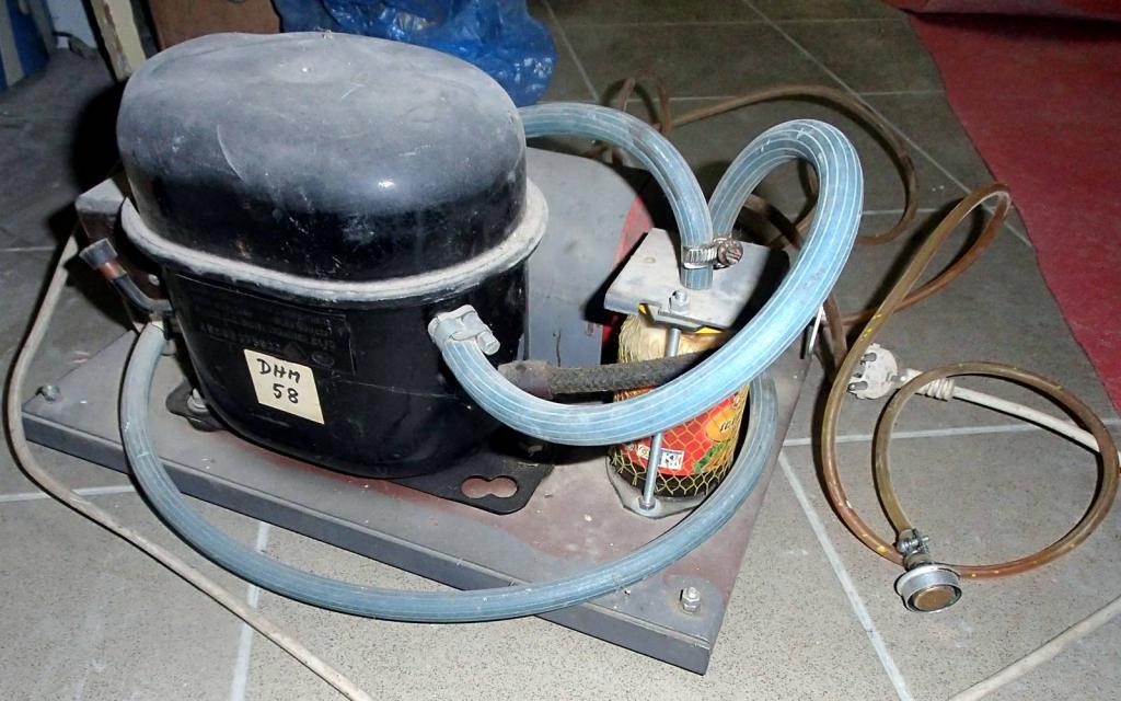

A zde pak ten větší odlučovač, který jsem umístil ke kompresoru:
A nakonec celkový pohled na agregát s lednicovým kompresorem s odlučovačem a expanzní nádobou ze starého hasičáku:
No, řekl bych, že ta podoba s Tvým agregátem je čistě náhodná, že? :lol:
Jinak ale, v práci jsme kdysi taky lakovali díly a na ten účel zakoupili takovou trochu větší stříkací pistoli (ale ze začátku jsme to stříkali tou mojí malou ruskou airbrushkou a poháněli tím lednicovým kompresorem - dokonce byl oficiálne nakoupen do firmy, proto to evidenční číslo DHM 58 na boku :)). Tu jsme pak poháněli větším zubařským kompresorem od Chirany. Bohužel ale nezískali jsme ho v kompletním stavu, ale z druhé ruky, přičemž kdosi ho neodborně vykuchal a přitom zapomněl vykuchat odlučovač, který v tom zubařském křesle nepochybně být musel. A tak jsme řešili stejný problém, jednak kapičky vody a taky olejový aerosol ve vzduchu. Použil jsem stejnou, mnou už osvědčenou metodu, s dutým válečkem naplněným vatou (trochu větším) v hadici. S tím jsme docela úspěšně fungovali několik let, po celou dobu, co jsme se tím ručním stříkáním zabývali. Avšak později jsme ty díly dávali v kooperaci stříkat práškovým vypalovacím lakem a od té doby pochopitelně i kompresor i pistole leží v koutě. :mrgreen:

Nevím zda je vidět jak tam jdou hadičky. Když nehrozí nasátí, přívodní dal bych přívod zaústěním dolů,
a odváděl bych z vrchní části. A pokud bych měl aktivní uhlí, dal bych malou vrstvu nad vatu
Pokud olejovým foukám vzduch.
