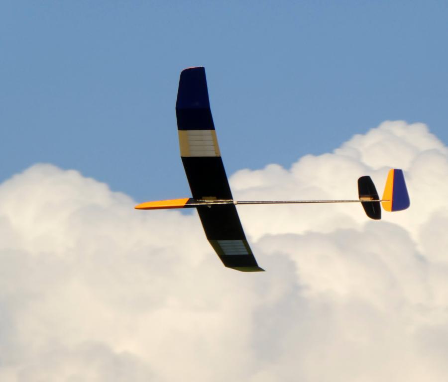

ja mam na oboch modeloch RES polospodne smerovky cca 1/3 je teda pod trupom
nikdy som nepristaval tak, aby cast spodnej smerovky brzdila model na bod
jednak by som si ju urval a jednak by som nikdy nepristal na presnost ( netvrdim ze viem pristavat na presnost v čase)
pridavam foto smeroviek, dovod preco som ich pouzil je teoreticka lepsie zatacka v kruzeni
palo polonec

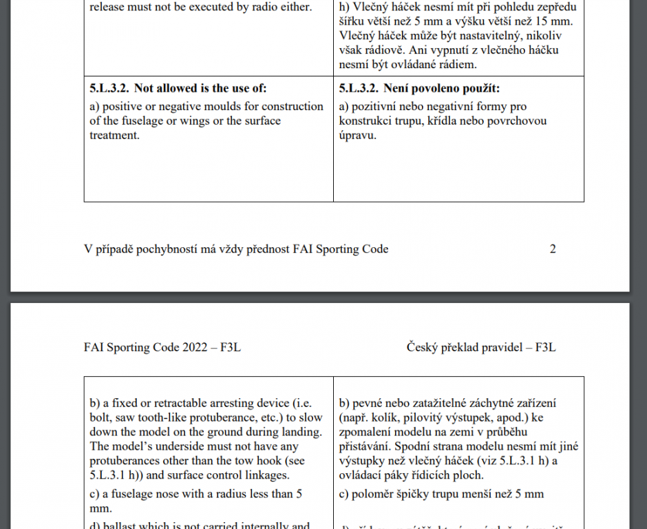

zdzd píše:No, když už se tu tak pěkně přete o jazykovém výkladu české verze - už se někdo podíval co a jak je ve FAI originálu?
Vzhledem k oblíbenosti kategorie byl velký předpoklad, že se pravidla budou řešit.
I z edukativních důvodů, pro zvýšení úrovně modelářské angličtiny pro modeláře.
A pro jasnost a přehlednost...
Byl překlad udělán jako dvoujazyčný aby se dala snadno porovnat co a jak. Celý překlad F3L se najde na stránkách pravidel Svazu modelářů: https://svazmodelaru.cz/klem/pravidla/
Přikládám ilustrativní obrázek.

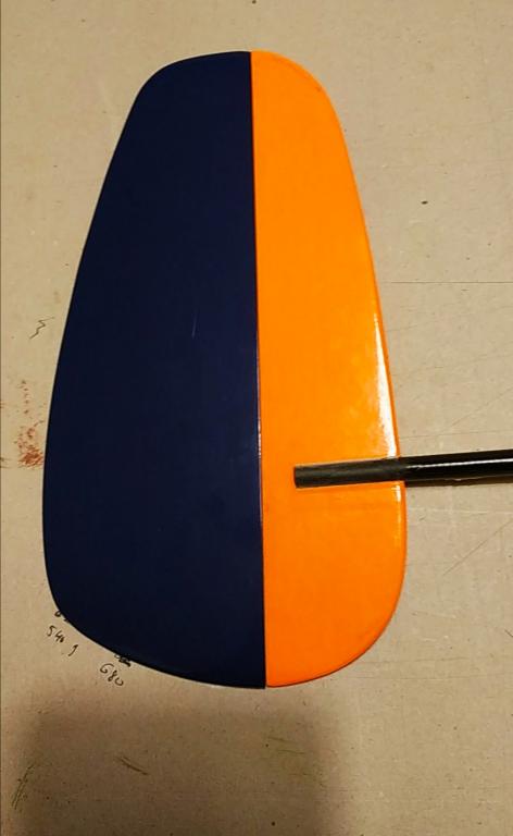

druha smerovka na lahsom modely

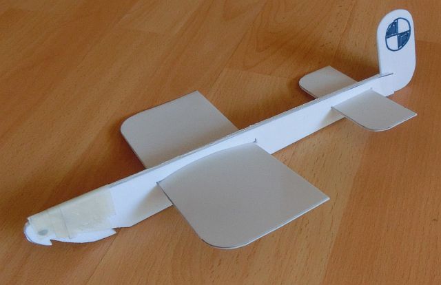

Postavil jsem modýlek se stavitelnou směrovkou a v obýváku měřil dojezd v závislosti na poloze směrovky. Se směrovkou nahoře byl dojezd průměrně 130 cm, se směrovkou zasahující dolů asi 100 cm. Směrovka pod trupem brzdí!!!
H.

Jan Kubica píše:Postavil jsem modýlek se stavitelnou směrovkou a v obýváku měřil dojezd v závislosti na poloze směrovky. Se směrovkou nahoře byl dojezd průměrně 130 cm, se směrovkou zasahující dolů asi 100 cm. Směrovka pod trupem brzdí!!!
H.
Já to zkusil také, se smirkem o hrubosti 80 na hlavici je dojezd jen 48cm!!
