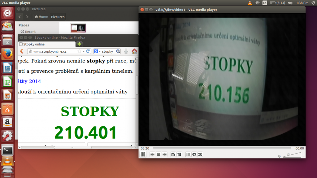

Můj aktuální plán je zkusit další testovací let k večeru nebo při zatažené obloze. Mimochodem jakou máte odezvu obrazu?. Co jsem tak nějak měřil tak mam kolem 20ms a zdá se mi to celkem dost. Měřil jsem to teda tak, že jsem na monitoru spustil stopky a kamerou se na ně díval vyfotil a porovnal rozdíl času.
Re: Video brýle na FPV
20 ms by nebylo tak nejhorší, ale nespletl ses? Já bych ten notebook s easycapem tipoval tak na 200 ms a s tím už se moc lítat nedá.

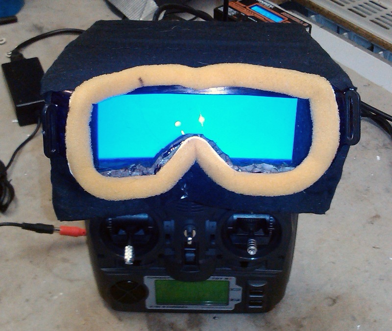

Přikládám můj téměř finální bastl (chce to vymyslet nějaké chytré uchycení na vysílačku)
Ale jinak jsem s tímto konceptem spokojený, s létáním přes EasyCap a mžourání na displej se to nedá srovnat.

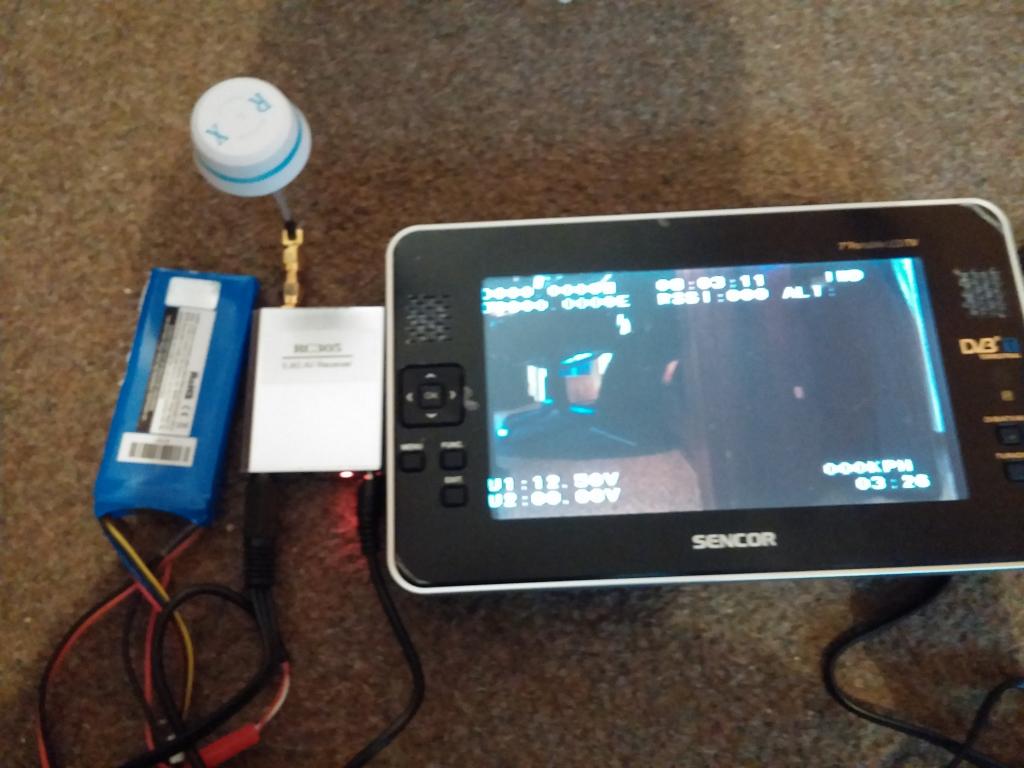

Tak jsem doma našel starší přenosnou TV, která má video vstup. Odezvu má minimální, ale stačí minimální sluníčko a není poznat jestli je zaplá jak je displej nečitelný. Zkusím na to udělat nějaký ten kryt aby tam byla tma
