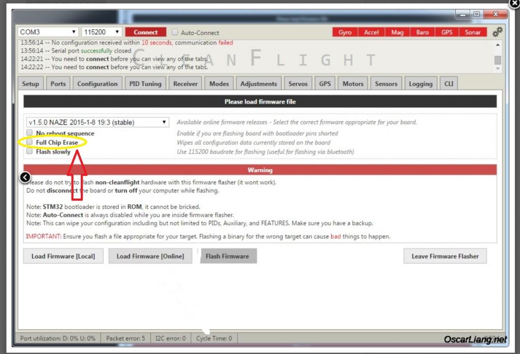

Zaškrtnul jsi full chip erase ?

ST píše:Zaškrtnul jsi full chip erase ?
kde se to dá zaškrtnout? ... tím i odpovídám ... nezaškrtl ... postupoval jsem podle nějakého youtube videa a tam jsem to neviděl
ST
Příspěvky: 3162
Bydliště: Králíky
Re: Cleanflight - firmware pro naze32, CC3D, CJMCU, sparky a
#323 Příspěvek od ST »
Při přeflashování je tam volba, viz obrázek.

Ale on flashuje pres openpilot aplikaci. Me to taky jinak neslo.
Pripojujes desku s baterkou nebo bez? Bez napajeni z baterky se mi deska taky nepripoji
