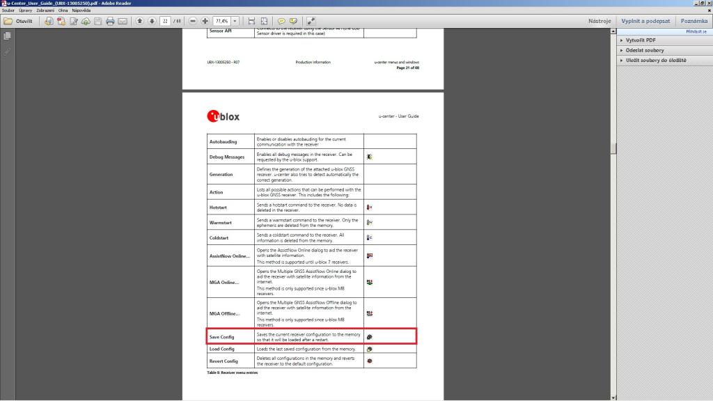

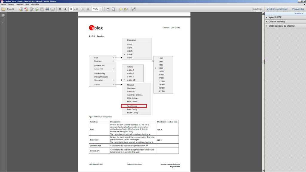

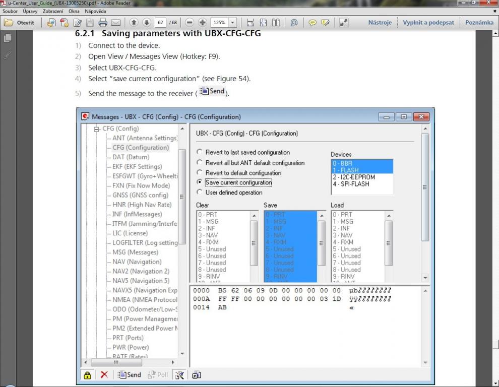

Já mám jenom poznámku k tomu ublox.pdf. Receiver save config neuloží config do modulu ale na disk PC. Do flash se uloží v menu CFG, pokud ovšem modul skutečně má flash paměť. Většina běžných modulů žádnou nemá (NEO6) a tam se to uloží jen do baterkou zálohované RAM.

OK2BUH píše:Já mám jenom poznámku k tomu ublox.pdf. Receiver save config neuloží config do modulu ale na disk PC. Do flash se uloží v menu CFG, pokud ovšem modul skutečně má flash paměť. Většina běžných modulů žádnou nemá (NEO6) a tam se to uloží jen do baterkou zálohované RAM.
No né že bych Ti nevěřil ale asi mluvíme každý o něčem jiném. V hlavním okně dám záložku "Reciever" tam "Action" a poté zvolím možnost "Save Config" . Normálně se mi to takto uloží do modulu a je to tam i po restartu (odpojení od zdroje i po dvou týdnech), kontroluji to pokaždé dvakrát a fakt tam zůstane uložené co jsem zadal. Tak teda nevím..
Re: Cleanflight - firmware pro naze32, CC3D, CJMCU, sparky a
Tak to teda taky nevím. Podle návodu se ukládá do receiveru takto a jinak to ani nejde.

No v návodu je i toto a to právě používám, schválně to vyzkoušej a dej vědět. Jsou to ty samé možnosti jako jsou v tom CFG, když na to ukážeš myší tak ti to dole vlevo na liště vypíše tu samou akci jako je v CFG.
Jasně, jsou na to i tlačítka na liště. Save config uloží nastavení do PC. Revert config to hodí do defaultu, Load config to vrátí z PC do přijímače, ale pouze do RAM. Pokud to chceš zapsat trvale tak musíš tak jak jsem uvedl. Ještě je jedna možnost: Tools-GNSS configuration. Tam jde config poslat na disk a z disku do flash.
edit: tak jsem tady dělal řadu pokusů. Receiver save config to skutečně uloží do RAM modulu ale ne do flash. Vzhledem k tomu, že většina z vás stejně žádnou flash nemá a ta RAM je zálohovaná baterečkou, tak je to asi jedno. Tak se omlouvám. Ti co mají moduly s flash (třeba NEO M8N) by měli raději používat zápis do flash z menu CFG, ta baterka to neudrží věčně.
