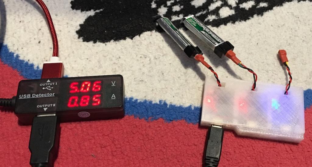

Ad diskutovaný nabíječ - takhle vypadá v reálu. Při tisku krabičky z průhledného plastu jsou i krásně vidět indikační LED na modulech, vyfotil jsem pro názornost i s tím USB měřákem...

Vypada to dobre, klidne pokud nekdo nema moznost tisku tak bych zvolil velkou pruhlednou smrstovacku,me se docela libi kdyz sou ty soucastky videt asi sem divnej [emoji1]
