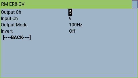

Dotaz začátečníka s Edge TX. Načetl jsem nový model v šabloně glider s motorem a s křidélky. (TX16S a Rx ER6.) Rozložení kanálů standardní, MOD 1, pravé kř. na K1 a levé na K5.
K5 se ale chová nestandardně, servo lítá z krajní polohy do druhé krajní při malém pohybu páky T1. Nevím si s tím rady. Servomonitor ukazuje že je vše v pořádku. Samotné servo K5 jsem také zkoušel na servotesteru a bez problémů. Co dělám špatně?
LMK Říčany

Kanal 5 kridelka. U tohoto prijimace je standartne proporcionalni?

https://horejsi.cz/Pages/DetailProdukt. ... cislo=4190
v popisu Počet kanálů: 4CH PWM
aktivace/deaktivace v ExpressLrs musí být na kanálu 5

ER6 je ELRS a řídí se pravidly ELRS. Ch5 je prakticky výhradně dvoustavový a používá se pro "arm"*.
Při potřebě více jak 4 "full res" kanálů v nastavení vysílacího modulu vybrat některý z "Full" Packet rate (100 nebo 333 Hz, jestli se dobře dívám), pak ideálně nechat 8ch a v menu pro přijímač přemapovat výstupní ch5 na jiný vstupní (9?) - v rádiu pak ch5 použít fakt na ten "arm" (doporučuju nejen já) a výstup na Rx ch5 namixovat třeba na tom 9 kanále.
* Co se stane, když použiju "Full Res 16ch Rate/2" a ch5 použiju na nějakou tu řídící plochu? Bude se Rx přepínat mezi "arm a disarm"? Co to udělá s řízením?
Naposledy upravil(a) prikrylm dne pon 28.10.2024 17:23, celkem upraveno 1 x.

Ten kanal 5 nelze premapovat na treba kanal 6?Umel by ho prijmout i vysilac ma kanale.6,? ?Kdyz ma tedy setikanal prijimac?Vymenit je?Tak aby byl na šestce Arm a mel alespon k dispozici 5 plnohodnotnych proporcionalnich kanalu za sebou?
A nemusel ty obycejna kridelka resit hnedle Y kablem,nez se z neho stane Ajtak? :mrgreen:
