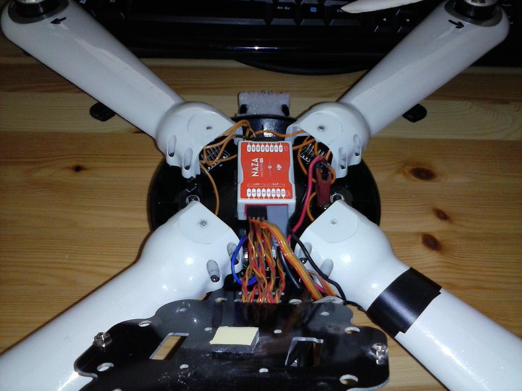

Tak už nevím, co s tím... :cry:
Pořád nemůžu rozběhnout motory - ani nepípnou.
Tedy pípnou, ale jenom jednou krátce při připojení baterie, pak už nic - nejdou odemknout, prostě nic.
Udělal jsem následující:
1- Napájel "servokabely" přímo na regulátory.
2- Jenom s přijímačem jsem každý motor zvlášť nastavil (synchronizoval) max. - min. polohu plynu a jedou v pohodě.
3- Odpojil jsem z vodičů PLUS a připojil je na Nazu
4- V asistentu jsem vše nastavil a zkalibroval - vše fungule jak má, ale jenom v asistentovi.
- vypnutí motorů je nastaveno na "inteligent"
- přepínání režimů nastaveno na 3 polohvý přepínač a funguje
- FS je nastaven na 2 poloh. přepínači a taky v pohodě.
5- Na vysílači nejsou nastaveny pro plyn žádné subtrimy krajních poloh - vše od 100% do 100%.
Přesto všechno se mi nedaří provést (CSC) - motory mlčí !!
Jen s plezíru jsem vyzkoušel jiný příjímač, ale tím to stejně není.
Buď něco pořád přehlížím, nebo opravdu nevím.
Prosím o radu, už se s tím párám druhý týden.. :oops:
Fotky zapojení jsem dal k sobě na "rajče", viz. http://vscharlie.rajce.idnes.cz/Dualsky_Hornet_460/

Pokud v asistentovi vše funguje a regly pak nedělají nic, vypadá to na problém mezi řídící jednotkou a regulátory, jenže samotné regly ti fungují, tak nevím. Regulátory máš v ramenech připájené do desek kompletně a nebo jsi tam nechal jen rozvod napájení a připojení motorů? A co systémový konektor Hornetu pro připojení jejich řídící jednotky, používáš ho nadále pro propojení LED osvětlení a nebo ho máš nezapojený? Třeba ten systémák na spodní desce Hornetu máš zkratovaný, nevím.

To Pekacek77
- Regulátory jsou do desek ramen zapájené kompletně, jenom jsem k těm výstupům od regulátoru, v místě vstupu do desky ramene, napájel servokabely.
Na straně konektorů (do Nazy) jsem odpojil PLUS. to je ale vidět na těch fotkách.
- Osvětlení nemám zatím zapojené.
- Systémový konektor Horneta nemám zapojený.
Původně, než jsem pájel ty servokabely, jsem ho použil k vyvedení signálu k řídící jednotce, ale bez zapojeného PLUS i MÍNUS vodiče. Jenom signál a i tak to nefungovalo. Vyzkoušel jsem i variantu zapojení jenoho MÍNUS (bez PLUSU) a taky nic.
A protože v žádné z konfigurací zapojení přes syst. konektor motory nefungovaly, tak abych ten systémový konektor obešel, tak jsem pájel ty servokabely na regulátory.
A stejně nic...
Jen pro kontrolu - se zapojenou řídící jednotkou (Nazou), se synchronizace krajních poloh plynu dá, nebo nedá dělat ??
Podle mě nedá..

Pekacek77
Příspěvky: 652
Re: DJI NAZA
#356 Příspěvek od Pekacek77 »
Já z ramen vyvedl jen "signální" vodiče, napájení ne. Viz obrázek. Stejně budu za pár dní překopávat vše na rám F450, systém Hornetu se mi zatím moc neosvědčil (mám jej necelý rok), každý pád odnese rameno a nebo rameno i deskou plošáku (popř centrální rozvodnou deskou), na výměnu je třeba páječku (na cesty nepraktické). Cena ramene/plošáku/nožky podvozku se vyrovná ceně ramene pro F450. Systém vrutů v nevyztuženém plastu nevydrží věčně. Už nedůvěřuji systému konektorů rameno/deska. Navíc se spodní plastový díl (vana) u dovozce nedá objednat (!).
VSCharlie
Příspěvky: 446
Re: DJI NAZA
#357 Příspěvek od VSCharlie »
j.j.
Jen pro jistou - předpokládám, že ten signálový vodič máš na spodním "pinu"..
A taky že to celé krmíš z "BEC-u" Nazy
Máš ještě nějaké fotky (celkového zapojení), které by jsi mohl ukázat, nebo mi poslat ?
Podle mě je asi vadná ta Naza, nebo mám ještě jednu, celkem zoufalou teorii, ve stylu - tonoucí se stébla chytá..
Ta je.. (mimo toho, že je opravdu zoufalá)
I když Naza v asistentovi ukáže, že plyn je dole a i potvrzuje to i zobrazení dráhy plynu, "křidélek" a "směrovky" na vysílači, tak šířka řídících impulzů krajních poloh toho nového vysílače DX9 DSMX, není dostatečná pro odemknutí motorů.
Prostě si Naza "myslí", že nejsou až úplně v "krajních polohách".
Ale to je opravdu zoufalá teorie a odporují ji údaje v "asistentu".... :?
Jinak mimo vadné Nazy, už opravdu nevím, co by to mohlo být, ani jak ověřit, jestli je v pořádku.
Snad jenom koupit jednotku FC430 (vyhozené peníze) a vyzkoušet to s ní.
Pokud by to fungovalo, tak je špatná Naza, nebo platí ta zoufalá teorie.
Pekacek77
Příspěvky: 652
Re: DJI NAZA
#358 Příspěvek od Pekacek77 »
Ono není moc co fotit, prostě jsem připájel vodiče na tišťáky v ramenech a v těch jsem udělal drážky, aby žebra u kořene ramene ty dráty netlačily do tišťáku. Nemáš problém tam? BEC od Nazy připojuju Dean-T konektorem. Na fotce to není moc upravené, takový chumel drátů :-)
Odkud jsi? Třeba bys mohl zkusit nějakého majitele koptéry nebo plonkového reglu na vyzkoušení výstupu tvojí Nazy.
VSCharlie
Příspěvky: 446
Re: DJI NAZA
#359 Příspěvek od VSCharlie »
Díky..
Já to udělal stejně, jediný rozdíl je jenom v tom, že jsem napájel na regulátor všechny tri vodiče servokabelu (+ - a signál).
To proto, aby jsem mohl zkoušet funkčnost jednotlivých regulátorů ramen pouze s přijímačem, napájeným od jejich BEC-ů.
(To funguje bez problémů - motory točí podle páky plynu.)
Drážku v krytu ramen jsem taky vybrousil - aby se kabel neskřípl, volně prochází.
Pak už jsem jenom připojil ramena, odpojil PLUS od servokabelů a připojil na Nazu, napájenou jejím zdrojem -viz fotky na "rajčeti".
Jsem z Brna.. :wink:
Jo na rcgroups, viz. http://www.rcgroups.com/forums/showthre ... 52&page=16
jsem narazil na zmínku, že u DX8-9, taky záleží, jestli (a co), se reverzuje ve vysílači, nebo Naze.
Moc té řeči nerozumím.. :oops:
Možná lepší "Amgličtinář", by to přeložil srozumitelněji.
A ještě poslední věc - Prohodil jsi ramena 2-4 fyzicky, nebo jenom zapojením kabelů do Nazy.
Podle mě by mělo stačit jenom prohodit kabely ramen, ale kdo ví, jestli to na té zákl. desce nemají nějak divně svázané.
I když ale i tak by to mimo neřiditelnosti, nemělo mít na nic vliv, motory by se měly odemknout i tak.
I když, kdo ví.......
