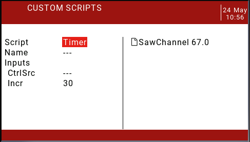

Horuse nemám, ale na companionu 2.2.3 simulátor horuse 10 skript funguje...
Je to zase mix scritpt.

Re: OpenTX (Videa str.5)
2.2.3 mám, v MIXES taky a když to spustím tak to proběhne a dost.
