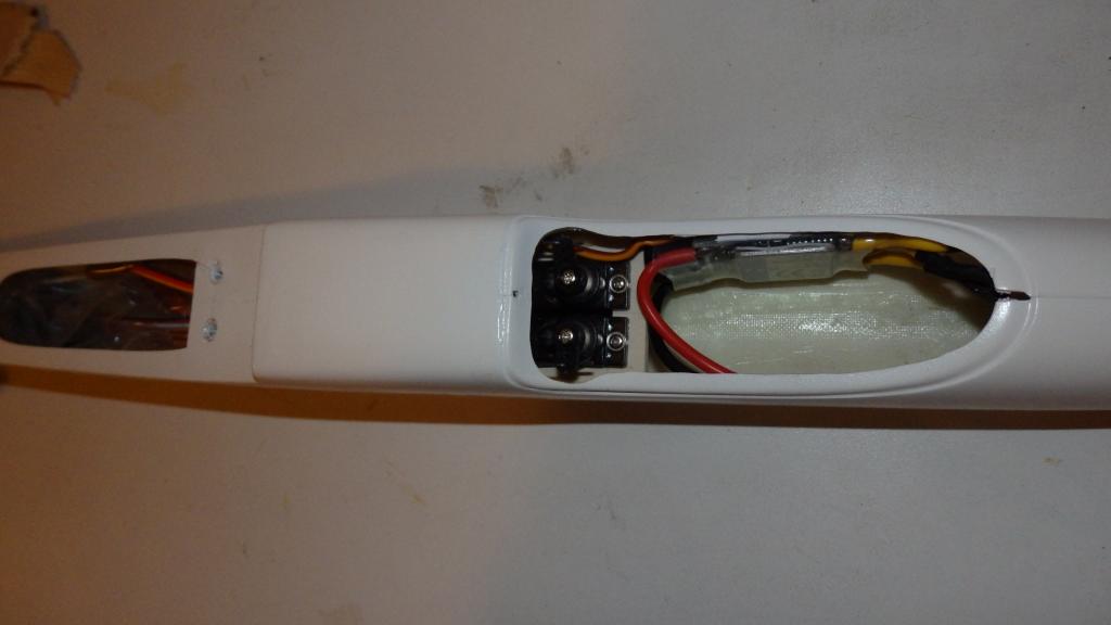

Pozor, serva VOP + SOP - DS843MG co chceš použít, se do trupu NEVEJDOU.
Respektive nevejdou se do zadní části díry pod křídlem kde mají být.
Vejdou se o prsa Vietnamky do přední části pod křídlem, nebo pak do kabiny, ale pak je málo místa pro baterku.
Určitě bych doporučoval menší, třeba BMS-A10H. Já vím, cenovka dost jiná. Nebo prostě něco takhle menšího. Jde hlavně o výšku.

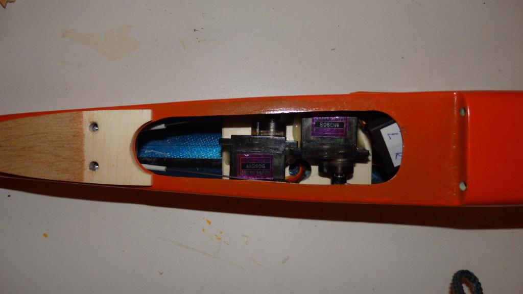

trup je opravdu malý, ale varianty na běžná serva se najdou, takhle mám ve dvou gondolách serva já, první položená, přilepená naplocho na překližce, pokud je potřeba sundavat páčky na servu, musí se to trupu vyvrtat v ose výstupních hřídelů serv otvory na šroubovák. Ve druhém případě serva těsně u konce kabinky, je parádní přístup k páčkám. Serva v obou případech MG90S.

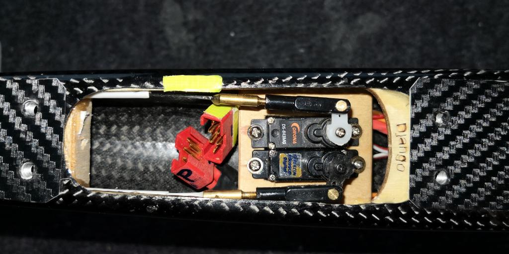

Papir píše:Pozor, serva VOP + SOP - DS843MG co chceš použít, se do trupu NEVEJDOU.
Já tam mám DS 834MG a Hyperion DS09SCD. Je to s odřenýma ušima. Levnější (horší) bych asi nedával.

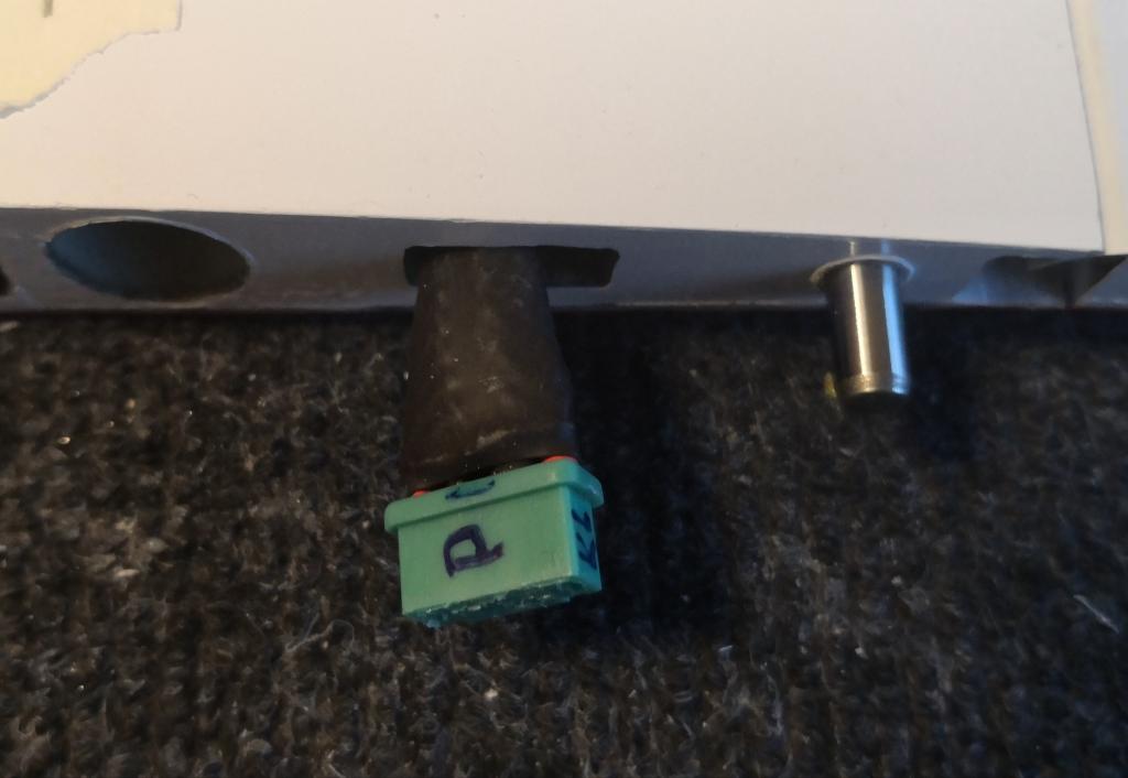

Vidím, že si opačne osadil konektory do krídel, ako niekedy Ja. Hrozí pri ladení (zapnutom Rx) bez krídiel na konektoroch ľahko skrat. Hlavne v uhlíkovom trupe. V trupe by mali byť samice a na krídlach samce. Je s tým dosť roboty tak som to nechal tak, ale treba na to myslieť. :)
Už vím také, nechal jsem to tak.
V jiném jsem to tak musel také nechat. Z konstrukčních důvodů. Používám krytky.

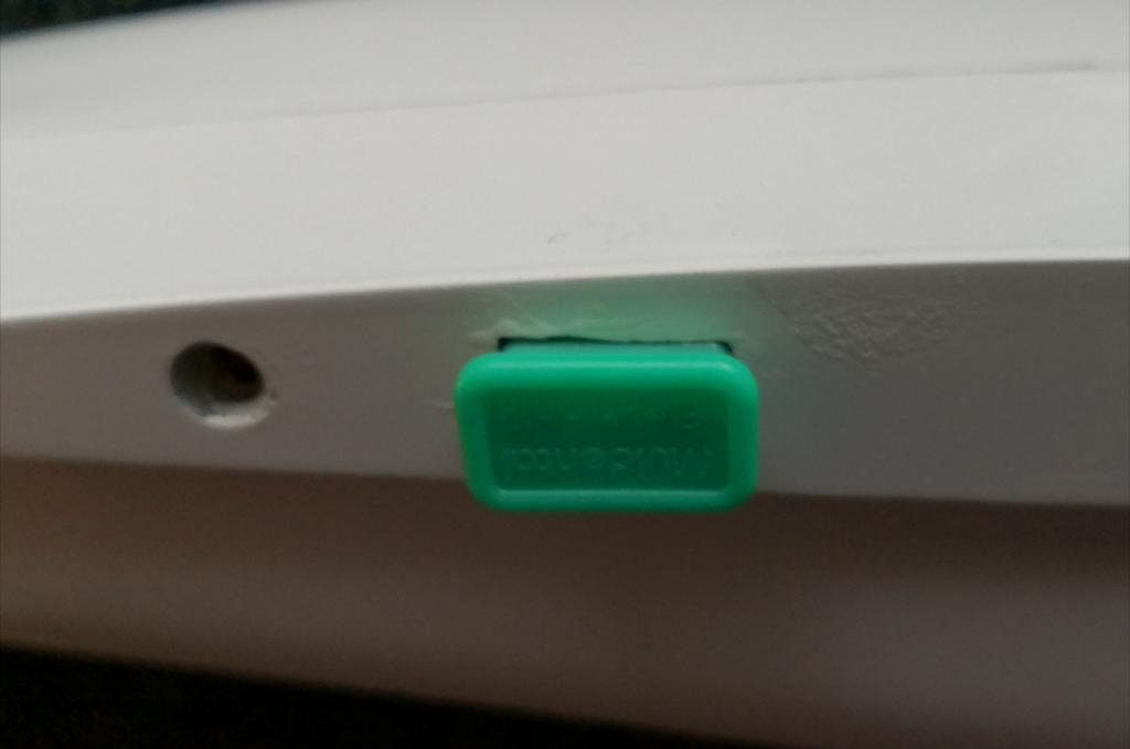

Trek píše:
Aj to pomôže. Pokiaľ ide o osadené konektory na pevno tam sú samce v trupe OK s technického hľadiska, ale ak sú voľne na kábloch tam by mala byť samica.
To máš, ako riešené proti kus na krídle, keď ti tak trčí von konektor. Alebo to je na voľno?

juraj.jurej píše:
V trupu napevno. Kdybych měnil servo, tak v křídle konektor na volno. Těžko bych pak konektor kuchal z křídla.

Trek píše:
Dobré riešenie. Ja mám Element, tam sú krídla z vrchu. Len ma to zaujíma. Ja som to mal na Vitesse V2 3m vetroni na pevno, iba som na cvakol krídla na MPX multilock.
