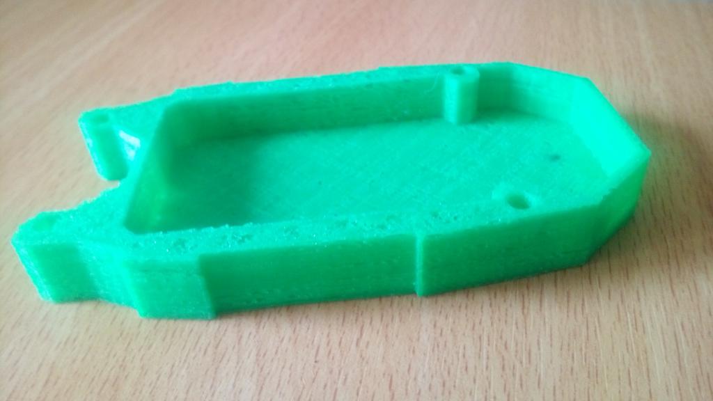

Zdar 3D tiskaři, nevíte, co mám nastavit, když výtisk je takový pórovitý - houbovitý jako na obrázku dole? Filament je PLA, teplota trysky 210, teplota podložky 0, rychlost tisku 90 procent, tiskárna RepRap (kopie Průši). Zkoušel jsem i nižší teplotu trysky, ale bylo to ještě horší, při vyšší se zase zvedají okraje...
