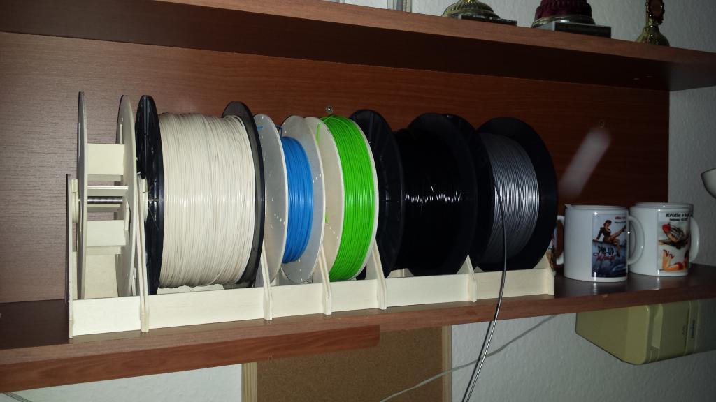

Tady je vidět zvažované uložení. Drát leze přes hranu poličky a při tahu směrem dolů to nemá šanci cívku zvrhnout, řekl bych - rameno síly tam není; zkoušel jsem si to zrovna teď.

Do toho bych nešel, po jistejch zkušenostech jde každá nepoužívaná špule hned do igelitu a původní krabice a nebo kýble s narážecím víkem. Ani na poušti není sucho.

Hm. Co mi to pak udělá když to nechám takhle?
Re: reprap 3D tiskárny v modelařině - II
nacucne to vodu a ta se pak vyparuje pri extruzi a dela to takovej hnusnej material. Jakoby matnej ale muze to delat i horsi veci.
Ja jsem si tim docela nabehnul takze ted mam vsechny otevrene filamenty v utesnene bedne s kockolitem (na zaklade silicagelu)

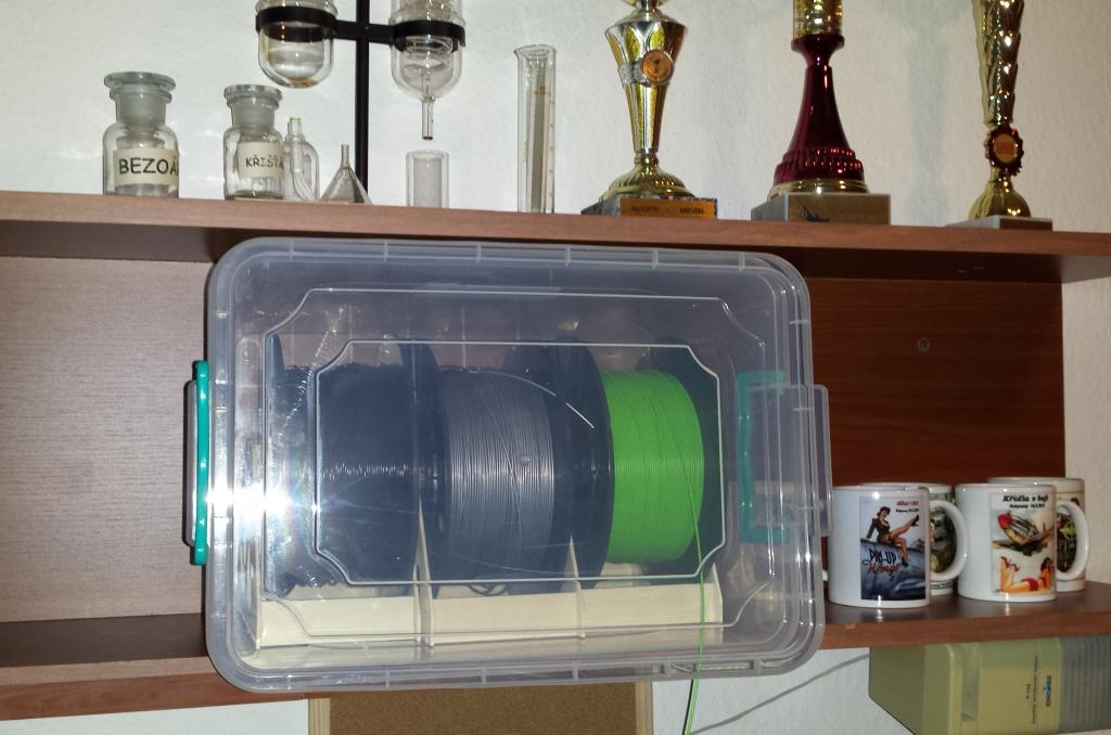

Hm... tak přes to udělám poklop... nebo to takhle nastrkám do těch pytlů, no...

bahora píše:Zrob to do krabice
Nojo ale tyhle krabice z OBI či z jinejch Bau jsou hrozně sračkovatý, víko jim vůbec netěsní. Dají se sehnat kvalitní ale za jinčí peníz.
Já používám žlutý 10L kýble s narážecím víkem z OBI (cca 60,-), vejdou se 3ks kilovky nebo 4ks 0,75 nebo 0,5kg. Víko funguje, nalil jsem do kýble půlku vody, zavíkoval a otočil a ani kapka.
Jo a ty průchodky... Kdysi jsem si vytiskl takový trychtejrky co je v nich molitan a prochází skrz ně filament a čistí se od prachu a někdy i maže. Byla tam 2 mm díra, teď je tam ovál 5 x 3 mm. Filament je pěknej šmirgldrát.
To jyrry: Filament je mimo navlhavosti taky elektrostatickej a tím pracholepkovej. Kór když ho takhle vystavíš na polici. Zaprášenej filament taky zhoršuje tisk, proto se dávaj před extrudér ty molitánový stírátka. Jo, zapoměl jsem, on je dost zaprášenej už z výroby jak se to všelijak šoupe při navíjení tak se nabíjí a pak na nej kde co přiskočí.

Je to lepší?
Ještě teda nějaké ty průchodky a tak...

jyrry píše:Ještě teda nějaké ty průchodky a tak...
Hodil bych do toho jeste par pytliku silikagelu a mas to luxusni. Chystam se to udelat velmi podobne
