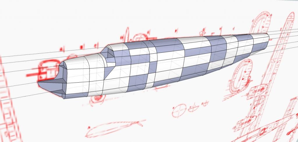

Bumpy_SK píše:mna by stale zaujimalo ako inac nez trojuholnikmi spravit plny trup - plast, ako napr. tuto http://www.jettigers.cz/komunita/downlo ... id=484&t=1
Jestli ti to stačí takhle :)
Je to fakt jednoduchý - když vezmeš tohle vlákno od začátku, uvidíš, jak jsem s tím bojoval já (a pořád to není ideální, ale blížím se).
Ten "trik" je právě v tom pluginu Curviloft, ten ty křivé plochy potahuje (skoro) sám - pro stažení je potřeba registrace, ale vyplatí se to, těch informací a věcí ke stažení je tam víc:
http://forums.sketchucation.com/viewtopic.php?t=28586
