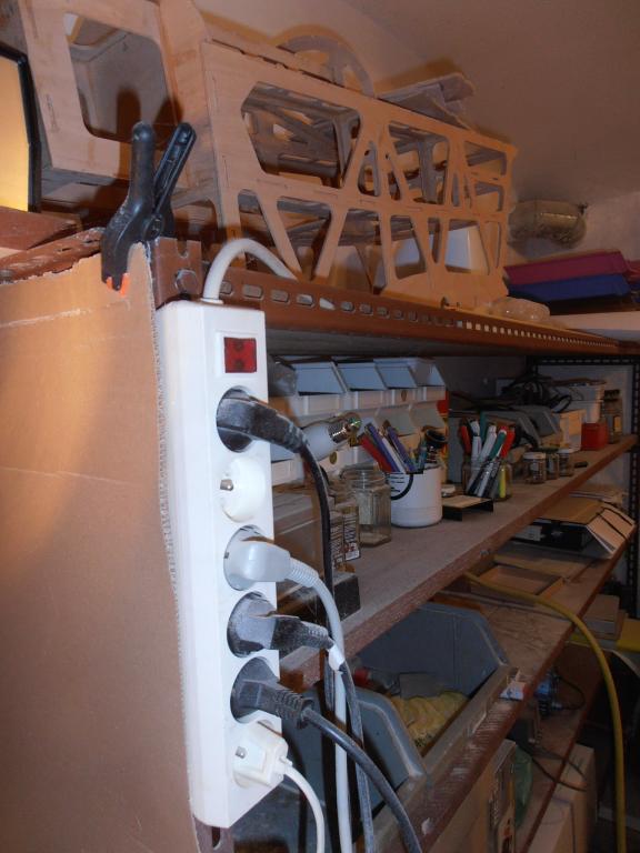

Moje uchýcení šroubovice skrz a matka M8,podklad růžová PS desk,do ní píchám špendlíky když řežu topolovku.
ok-glider
Příspěvky: 1251
Re: CNC frézování
#57 Příspěvek od ok-glider »
Moje obráběcí a vývojové centrum.
Sem mi žena nechodí. :D
